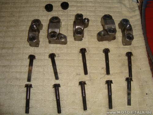

Ich hoffe ihr sitzt alle ... Habe eben die erhaltene Schraube angedreht, letzter Zug auf 10 Nm und knack 🙁 Halter abgebrochen...Nockenwellen Halter (Buchse 🙁 Gibt's sowas einzeln? Und wie viele 10000000€ kostet mich das?
Bin Grade dezent am Boden und die laune dermaßen im Arsch 🙁
ich nehme an der hatte einen Knacks vom einspannen / ausbohren der abgerissenen Schraube !
Danke für Hilfe!
mach bitte ein Bild ...... ich ahne was böses !
Meinst du die Nockenwellenbrücke/Lagerschalen (seihe bild) .. welcher Nummer war drauf ?
GPZ600 NW Lagerschalen
Hinten Mitte in Fahrtrichtung gesehen...
Hast du sowas??
Das ist also Nr8 richtig ...
So, ich trau mir das fast garnicht zu sagen, aber ich sag dir wie es ist.
Die Lagerschalen, also da wo die Nockenwellen laufen, müssen (lt. Kawasaki) nur in verbindung mit neue Nockenwellen getauscht werden. Es kommt aber schlimmer, dabei sollten die untere Schalen auch getauscht werden, und jetzt kommt das Problem. Die untestern sind mit dem Kopf eingegossen, also nicht ohe Kopf tausch wechselbar. Ja, eigentlich ein Horror. Warum das so ist, weil die Lagerschalgen laufen ein, bzw die Nockenwellen laufen sich ein.

Stimmt Jason, in der Tat ist das der totale Wahnsinn, was Kawa da vorgibt. Ist ja kein Formel 1 Motor, der immer gleich eine Komplettrevision benötigt.
Die Nockenwellen laufen ja gerne mal ein und wir haben hier in meiner Garage bereits 2 mal Gebrauchte aus ebay reingeschraubt. In einem Fall war auch die obere Schale ein wenig eingelaufen während die untere Lagerung im Kopf noch ganz okay war. Und jetzt am besten mal weghören, wer pingelig ist 😉...die Untere haben wir einfach mit ganz feinem Naßschleifpapier etwas nachgearbeitet, damit nicht zuviel Spiel entsteht und die obere Schale haben wir gegen eine die noch gut ausschaute getauscht. Vor dem Zusammenbau haben wir dann dann alle Lager peinlich genau gereinigt, damit keine neuen Riefen entstehen und anschließend gut eingeölt. Mittlerweile hat dieser "zusammengepfuschte" Motor bereits 5000km ohne Probleme hinter sich 😁. Wichtig ist allerdings die Schalen gleichmäßig anzuziehen, also nicht eine Seite festknallen und dann erst die Andere. Ja und natürlich das Drehmoment beachten. Also erstmal keine Panik, die teure Version kann man schließlich immer noch durchziehen, wenn die Bastelversion nicht hält. Darüber hinaus hatte mir damals auf Anfrage ein Motoreninstandsetzer mitgeteilt, das man da wohl irgendwie Lagerschalen einsetzen kann, wenn ich das richtig verstanden habe. Das war zwar auch nicht billig, weshalb wir es dann auch gelassen haben, aber immer noch billiger, als die von Jason bereits beschriebene Vorgehensweise lt. Kawasaki und er hätte das Bike sogar abgeholt und wieder zurück gebracht.
Da dir bereits 2 Schrauben abgerissen sind, solltest Du vielleicht mal deinen Drehmomentschlüssel überprüfen lassen, denn normalerweise passiert sowas nicht.
In diesem Sinne...Versuch macht kluch 😉😁.

So mal wieder nach oben kram, also der Ventildeckel ist drauf, mit Drehmoment 10 Nm 😉 hat sogar wunderbar geklappt, alle Schrauben heile 🙂
meine "Oberschale" also die Nummer 8 die ich abgerissen habe, hatte keinerlei Einlaufspuren und das neue, naja ein paar ist halt kein Neuteil (siehe auch das angehängte Bild).

Tja, sowas sieht man selten...das sind halt erst 22000km und die "neue" hat sicher um die 40000 hinter sich. Sieht aber auch noch ganz okay aus. Ein Neuteil wäre zwar optimal, aber sicher auch sündhaft teuer gewesen, so wie ich die Preise vom Freundlichen kenne 😁.
Drücke die Daumen, dass Sie schnurrt wie ein Kätzchen, wenn die Gaser da sind. Du solltest aber sicherheitshalber alles nochmal mit dem Haynes in der Hand auf richtigen Sitz und Korrektheit prüfen. Bei mir waren nach dem Schallen die Leerlaufdüsen nicht richtig festgezogen und die Hauptdüsen vertauscht. Sprich 108er auf 2 und 4 und 105er waren auf 1 und 3. da hatte wohl jemand seine Brille zu Hause gelassen 😠.

Nee, ich seh das anders, der hat kein Einlaufspuren, weil das Ding schon glatt geschrubbt worden ist. So poliert sehen die sonst nicht aus, ehe Matt 🙂

@ Style .. Neuteil bekommst du nicht, genau so wenig wie du nur 1 Schuh kaufen kannst. Die Brücken sind gepaart und da der unterste Brück fest im Kopf ist, kannst du dir ausrechnen was damit alles zusammen hängt, und Kawa wird dir sicherlich kein obere Brücke einfach so verkaufen 🙂
