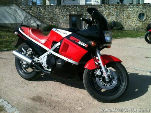

bin seit Dezember stolzer Besitzer eine Kawasaki GPZ 600 R Baujahr 1986 Km Stand 22000 Km 🙂
sie steht sehr gut da, das einzige was mich stört ist das sie kalt schlecht bis gar nicht anspringt und nicht schneller als 150/160 km/h fährt!
das Motorrad hat die letzten Jahre in einer Scheune gestanden, trocken und sauber aber ist nicht genutzt worden.

anbei noch Bild der "kleinen"
Gpz

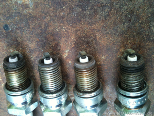

Nun aber zu deinem Problem: Wieviel dreht sie denn bei 160km/h und wie schauen die Kerzen nach den ersten Ausfahrten aus? Kannst Du davon mal ein Foto hochladen, falls Du Sie draußen hast? Ohne zu wissen, wie die Kerzen ausschauen, sprich die Verbrennung ist und vor allem, bis wohin sie im höchsten Gang dreht ist nur ein Ratespiel.

so nun zu den Kerzen, hatte sie grade draussen, Bild gemacht, und wieder rein damit...
macht euch mal ein Bild...
auf dem Bild sind Zylinder 1-4 von links nach rechts zu sehen 🙂
wieso die eine so angerostet ist, gute Frage, Wasser verliert sie in dem Bereich nicht..und ich habe die Kerzen vor ca. 500 Km getauscht... vorher waren noch die !!!! ERSTEN !!!!! drinne !!
doof wenn ein Mopi nur so wenig gefahren wird in so vielen Jahren !!!
freue mich auf Antworten..
grüße
Kai
Kerzen-1
Oha, ich bin der Meinung die Kerzen erzählen eine klare Geschichte. Mager. Da durte der Motor aus schnell warm werden dabei.

Okay...die Drehzahlen passen, dann liegt es immerhin nicht an einer falschen Übersetzung.
Auch die Kerzen schauen im Grunde recht gut aus, bis auf die von Zyl. 4. Aber solche Ablagerungen müssen noch nicht zwangläufig etwas bedeuten.
Anders schaut es mit den weißen Ablagerungen an Kerze 3 aus. Das deutet auf ein zu mageres Gemisch hin, es sei denn, Du das dein Möppi vorher kräftig über die Autobahn gejagt. Aber auch das dürfte den Motor nicht soviel Leistung kosten, zumal bei Vollgas ohnehin eher die Hauptdüsen verantwortlich sind, wie Jason ja schon erwähnt hat, wäre das schonmal ein Ansatz. Zylinder 1,2 und 4 sind nicht zu mager würde ich sagen, denn die Farbe der Masseelektrode schaut gut aus (sollte farblich mmer so zwischen rehbraun und dunkelgrau liegen) und den Rest kann man nach erst 500km nicht als Maßstab nehmen, da sind die Kerzen immer noch so schön sauber, wenn die Verbrennung nicht mies ist 🙂.
Ich würde mal Folgendes vorschlagen:
1. Vergaser ausbauen und prüfen ob alle Düsennadeln die Kennzeichnung N27L tragen.
2. Hauptdüsen prüfen, Zyl. 1 und 4 müssen eine 105er und Zyl. 2 und 3 eine 108er Düse haben. Bei der Gelegenheit kannst Du auch den ganzen Düsenstock einmal herausschrauben und schauen, ob dort alle Bohrungen frei sind.
3. prüfe nun mal, ob sich die Schieber leicht und ohne Haken komplett heraufschieben lassen
4. Vergaser zunächst ohne Luftfilterkasten einbauen und dann schauen, ob die Schieber auf Gasstöße reagieren
Sollte das alles okay sein, dann muß da in der Tat ein Experte ran, denn wenn es an Leistung fehlt und der Motor ansonsten unauffällig läuft, dann kann die Ursache eigentlich nur bei den Vergasern liegen. Vielleicht ist auch der Schwimmerstand zu niedrig, sodaß der Motor unter Vollast zu wenig Sprit bekommt. Hast Du mal probiert, den Benzinhahn auf PRI zu stellen und dann zu schauen, ob Sie die Gänge besser ausdreht?
