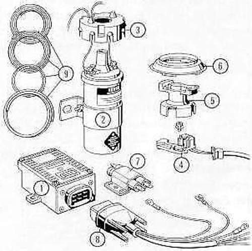

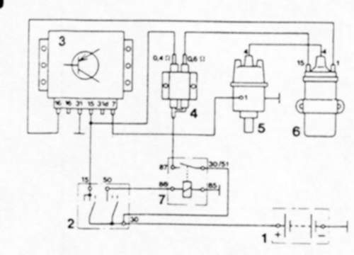

TSZ-H
Widerstände sind die Nummer 7
Übersicht Bauteile TSZ-H
Schaltplan TSZ-K
Ja. Und ist wie gesagt auch an sich egal, wie das ganze nun funktioniert. Fakt ist, die Vorwiderstände sind nicht dafür da, damit bei der Zündung dann genügend Saft anliegt.
Das ist, wie geschrieben, nicht möglich, da ein Widerstand immer zu mehr Verbrauch führt. Oder halt zu einer Begrenzung. Jenachdem, wie er dann verschalten ist.

@BlackyST170 schrieb am 22. Juli 2019 um 22:47:03 Uhr:
TSZ-H
http://www.02-club.de/technik/elektrik.htm
Das wäre die Quelle dazu. Bei solchen Bildern immer die Quelle zu geben.
Wie gesagt, die Widerstände haben überhaupt nichts mit einer Steigerung des Stromes zu tun.
