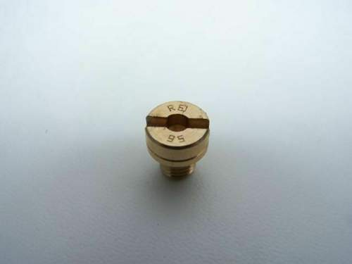

Woran du erkennen kannst ob es Mikuni ist?
Das steht außen auf das Gehäuse ... zudem sind original Mikuni Teile mit einem Logo versehen.
Siehe Bild. Auf alle originale Mikuni Teile ist ein Rechteck mit einem Rechteck also Logo eingestanzt
Im Bild 2 sehr deutlich zu sehen
Bild 1
Bild 2
