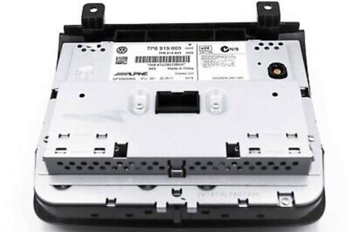

Hallo Leute,
seit ein paar Tagen, findet mein Navi keine GPS Position mehr. Laut green Menü 0 von 14Sat. Zum Test wollte ich jetzt eine alternative GPS Antenne einstecken. Weiß jemand ob der Steckplatz in der Headunit sitzt oder hinten im DVD Player? Und wie bekomme ich am besten an die Geräte ran. Für eine kleine Hilfe wäre ich dankbar.
Es handelt sich um das RNS 850.

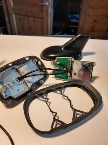

Hatte das gleiche Problem, Dachantenne korrodiert. Neue eingebaut und gut ist.
@ÄHRE Hast Du die selber neu montiert? Gruß marty
Ja habe ich, ist eine Sache von 30 Minuten
Hab das Problem jetzt anders gelöst. 10Euro GPS Antenne direkt in die Unit gesteckt und im Handschuhfachnetz deponiert. Empfang ist bis jetzt zum Navigieren ausreichend. Wenns Probleme gibt, wird die Dachantenne gewechselt. Hast Du noch den Preis für die Flosse im Kopf? Gruß marty

Früher oder später musst du die Antenne tauschen, meine war korrodiert. Da aber auch Radio und handy Antenne dranhängen wird sich das sicherlich irgendwann bemerkbar machen

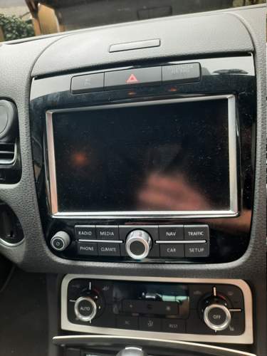

Ich hänge mich mal dran. Selbes Problem Position ändert sich nicht. Ich wollte es auch mit so einer GPS Antenne probieren, aber ich finde keine gescheite Anleitung zum Ausbau der Navi Einheit Evtl hat jemand eine Erklärung oder einen link.

Moin,
ich meine, dass das obere Ablagefach raus muß.
Dann zwei Schrauben lösen und Du kannst die Einheit raus ziehen.
Aber, ist die Technik nicht im Handschuhfach verbaut?
Hannes
https://www.youtube.com/watch?v=JON36XpX2NU
Von oben hab ich nur ein Spreizniet gefunden. Schrauben sind da leider nicht.
