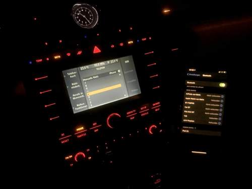

Ich habe wie schon an andere Stelle erwähnt nun einen GP1 später 2008er, mit ZAB Freisprecheinrichtung und BT Zusathörer in der Mittelkonsole. Nun habe ich versucht das mit meinem Iphone 12 Pro zu verheiraten.
Stand ist sie sind wohl verbunden, ich bekomme sie aber nicht gekoppelt.
Ist das grundsätzlich nicht möglich oder mache ich etwas falsch?
Es geht mir ausschließlich ums telefonieren, für streamen ist etwas andere angedacht.

iPhone erfolgreich koppeln um damit telefonieren zu können geht erst ab GP3.

Dank eines Beitrags hier irgendwo im Forum habe ich heute per VCDS das Telefonsteuerteil etwas modifziert, mit dem Ergebnis, dass non das Iphone mit dem ZAB gekoppelt ist, das Telefonbuch eingelesen Sprachsteuerung und Freisprech funktionieren prima.
Als nächstes kommt die Rückfahrkamera dran, sowie das Iphone per Carlink aufs ZAB, dann passt alles.
