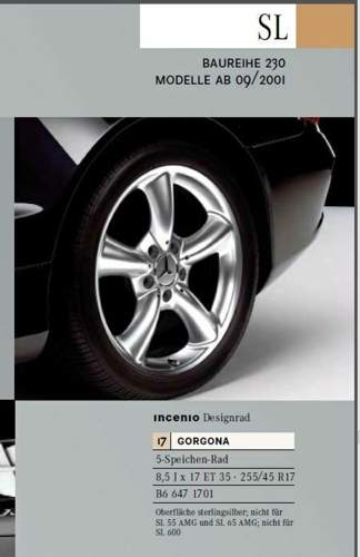

ich habe mir einen Satz Gorgona Felgen in der Größe 8.5 x 17 ET35 zugelegt. Diese sollen rundherum mit 225/45-17 bestückt werden. Damit diese passenmuss hinten 2x20mm (vorhanden) und vorn 2x5mm (wg. ET35 muss ich aber noch besorgen) Spurplatten gekauft werden. Dazu dann noch die notwendigen Radschrauben. Das wird dann alles problemlos passen und kann per Einzelabnahme beim TÜV eingetragen werden.
Ich habe alle notwendigen Dokumente zusammen, bis auf das Festigkeitsgutachten der Felgen. Ich war heute beim Freundlichen, welcher mir geraten hat mich an den Hersteller der Felgen zu wenden, obwohl es sich um original MB Zubehör handelt. Bevor ich jetzt noch mehrere Händler anfahre, wollte ich mein Problem hier einmal erläutern in der Hoffnung mir folgende Frage zu beantworten.
Wer ist der Hersteller der Felgen?
Dies steht erstaunlicher Weise nicht in den Felgen und der Kollege von MB ist sich nicht sicher ob es sich um Borbet handelt. Wer kann mir evtl. weiter helfen?
Die ET Nr.: 2304010002
Zubehör Nr.: B6471701
Hatte noch vergessen zu schreiben, dass diese Felgen von MB nur für den R230 freigegeben sind.

Hersteller der Felgen müsste an der Innenseite stehen.
Hallo Kalle,
der Hersteller selbst wird dir nicht viel helfen, da er lediglich für Daimler produziert. Gutachten, Freigaben werden von Daimler in Auftrag gegeben bzw. erstellt.
Gude, Olli.
P.S. bei kleinen Spurverbreiterungen unbedingt darauf achten, dass diese über eine Zentrierung verfügen.
am 2. November 2012 um 17:23
Kannst dich wohl direkt an den Mercedes Kundenservice (Maastricht) wenden und freundlich nach einer Traglastbescheinigung fragen.
Mit den Spurverbreiterungen wird das sowieso ne Einzelabnahme. Da der R230 mehr auf die Waage bringt als der W209 sehe ich die Sache entspannt, ein wohlgesonnenen Prüfer vorraus gesetzt.
Gude, Olli.

- In der Felge steht leider kein Hersteller sondern nur "Made in Belgium".
- Die Felge wird/wurde anscheinend exclusiv für DB gefertigt, daher ist es möglich auch nur dort ein Gutachten zu bekommen.
- Ich werde eine Anfrage in Maastricht starten
- Auf einen wohlgesonnenen Prüfer möchte ich mich nicht verlassen.
Ich habe auf diesem Fahrzeug 18" AMG vom R230 eintragen lassen. Gerade das Gutachten der Felge und eine Reifenfreigabe seitens des Hersteller ( 255 auf 9,5 statt 8,5") waren die wichtigsten Dokumente.
@Olli
Wie Du habe ich auch schon daran gedacht einfach mit dem Zubehörkatalog und der Information der Achstraglasten des R230 beim TÜV vorstellig zu werden. Je nach dem welche Info ich aus Maastricht bekomme ist das evtl. auch eine Möglichkeit.

Hallo Kalle,
die Gutachten für original Mercedes Felgen findest du hier:
http://www.mercedes-benz.de/.../tires_and_rim.0001.html
Bei den Spurverbreiterungen sind mir als kleinste Scheiben mit Zentrierung welche von SCC mit 7mm bekannt. Das sollte eigentlich auch passen.
Gude, Olli.

das passende PDF zudieser Felge liegt mir vor. Macht beim TÜV Prüfer wohl etwas mehr her als ein Zubehörkatalog. Ob die Felgen den Anforderungen entsprechen muss man sich aber immer noch über die Achslasten des R130 herleiten. Immerhin dürfen die Felgen auf einen SL500 montiert werden und diese hat hinten eine zulässige Achslast von 1165 kg. Da werde ich mit dem CLK mit Sicherheit nicht drankommen. Vielleicht gehe ich einfach mit den Sachen die habe zum TÜV und Frage nach, falls ich kein Gutachten bekommen sollte.
