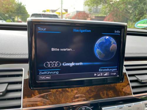

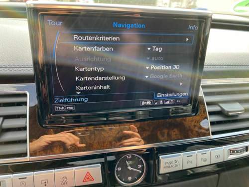

Was muss ich noch einstellen, das Google Earth im Diplay angezeigt wird? W-Lan und Bluetooth ist mit iPhone verbunden aber es kommt immer wieder der Fehler mit der Datenverbindung :/

Ich habe bei meinem S8 eine Simkarte installiert
Aber wenn ich Google Earth anwähle steht da bitte warten
und das schon seit mehr ewigkeit.
Kann mir bitte jemand helfen?
GE ist abgeschaltet.
wird nicht mehr unterstützt von Audi oder wie kann man das verstehen "abgeschaltet "?

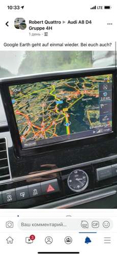

Ich hatte das Phänomen vor 3 Wochen auch fuer einen Tag, offensichtlich zeigt GEMMI auf eine Server Resource bei Google die ab und an mal wieder (zumindest über den Cache) verfügbar wird.

Das mit den Bulgaren - weil von dort ein separater Server für unser Google Earth zur Verfügung gestellt wird.
Haben schon manche gemacht.
Läuft bei mir nicht mehr, eben probiert.
