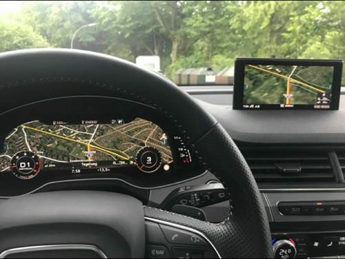

Ich habe seit geraumer Zeit das Problem das die Google Earth Ansicht im VC nicht scharf dargestellt wird, als würde er ewig laden.
Auf dem Bildschirm im Armaturenbrett ist alles in Ordnung.
Wenn ich im VC weiter weg zoome dann wird alles wieder scharf dargestellt. Weiß jemand woran das liegen könnte?

Das wird nicht mehr besser, da Google Earth schon größtenteils abgeschaltet ist. Die "unscharfen" Karten sind aus deinem Cache da du in dem Bereich wohl schon öfter unterwegs warst. Ab 01.01.2021 wird Google Earth für alle Audi abgeschaltet. Ersatz gibts für den Q7 nicht. Gibt dazu im A6 4G Forum und in div. anderen Foren schon sehr viele Beiträge dazu.

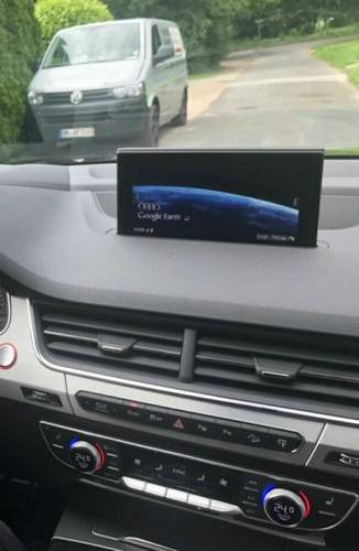

Bei mir (Q7 etron 2018) bleibt seit einigen Tagen Google Earth im Startbildschirm stehen. Im Armaturendisplay steht nur "Goggle-Earth wird inialitiert".

Siehe hier ... sq7 und auch im 3.0 gehabt ...
MMI unscharf vc scharf und auch andersrum.
Google Earth wird initialisiert usw.
Über 3 Jahre her ...

@SPV1160 schrieb am 6. Dezember 2020 um 11:19:33 Uhr:

Zur Info für alle Audi-Fahrer mit fehlender Google Earth Online Anzeige: Audi hat den entsprechenden Server bereits zum Ende November abgeschaltet, auch wenn man offiziell den 31.12.2020 nennt. Das ist der Grund für die verschwommene Karten-Anzeige... Es sind Fragment-Daten aus dem Cache, wie bereits hier erwähnt.
Für (fast) alle Fahrzeuge die BJ 2017 und jünger sind, gibt es von Audi eine TPI und ein SW-Update unter der Vorgangsnummer 2060512/6, welches den "neuen" Zugang über die Anmeldung via myAudi ermöglicht. Wie immer werden viele Audi Partner erst auf Drängen nach der TPI suchen und sie dann hoffentlich auch finden...
