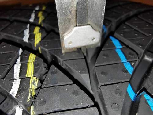

Moin,
ist es bei Euren g3 Reifen ebenfalls so, dass die Profiltiefe in der Mitte auf einem Streifen von ca 1cm nur 5mm aufweist? Das übrige Profil liegt bei 9mm. (225mm breiter Reifen)
Goodyear g3 all Seasons
5mm
9mm
@diambi
Das dient der Stabilisierung der Reifenmitte und soll zu exakterem Einlenken führen.
Und Du hast einen schönen Indikator für die Ersatzbeschaffung.
(Da ich weiß, dass mich einige dafür prügeln werden: Spart es Euch, ich werde nicht darauf reagieren.)
Danke für Die Antwort.
An genau sowas habe ich auch gedacht und zeitgleich eine Anfrage an Goodyear gestellt, und sehr überraschend fast sofort eine Antwort erhalten.
Sinngemäße wiedergabe:
Nicht die Mittenprofiltiefe ist entscheidend, sondern die (wie Du es bereits schiebst) die Indikatoren. Goodyear nennt diese TWI.
Und wenn man nur diese misst, so kommt man auch auf ca 1,6mm Mindestprofiltiefe
ca 9mm pur - ca. 7,5mm bis TWI.
Also alles gut, und ich freue mich auf eine weitere Generation all Seasons (G2 habe ich auf meinen Superb)

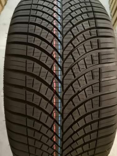

Frage am Rande: Wieso sind bei mir rote und blaue Streifen auf dem Reifen und weiter oben hat wer Bilder gepostet mit Blau, Weiß, Gelb.
Wozu sind die überhaupt und warum unterschiedliche Farben?
@raidmaX1989 schrieb am 18. Januar 2021 um 16:42:29 Uhr:
https://www.oponeo.de/.../...bunten-streifen-und-punkte-auf-dem-reifen
Interessant.

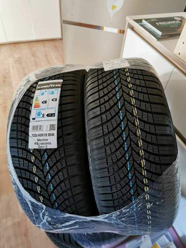

Heute die neuen vectors montieren lassen. Bin von 205/55 R16 hancook synergy allwetterreifen auf 225/40R18 vectors gewechselt.
Hatte Befürchtungen viel komfort zu verlieren, aber konnte zumindest heute jetzt keinen riesen Unterschied feststellen. Marginal.
Mal sehen was die Zeit noch so bring.
