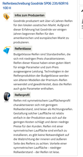

Anbei eine allgemeine Info für Gegner von Billig Reifen.
http://www.testberichte.de/.../...l-sp06-185-65-r15-h-testbericht.html Stimmt. Liest sich sehr sicher und seriös.
Egal, aber trotzdem Danke. Ich glaub eher dem anderen.
Ehm du glaubst eher nem Werbebericht der geschönt ist und sich wiederholt und richtig schwachsinnig umschrieben Würde als unabhängigen Tests? Die VW Diesel wurden auch als saubere Diesel beworben. Nur so als Beispiel .
Denn welcher Hersteller hat noch symmetrische Reifen wenn die so gut und günstig sind? Außerdem einfach zu installieren ist witzig.
Aber wo der Text recht hat: Es gibt einige Gute Eigenschaften (Rollwiderstand, Verschleiß) Der Rest ist Müll.
