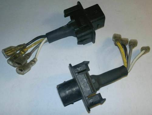

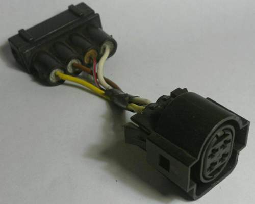

Bei den Scheinwerfern wurde - wenn ich nicht irre - ab Modelljahr 95 die Form des Anschluss-Steckers geändert.
Daher sollte man natürlich darauf achten, die passenden Scheinwerfer zum vorhandenen Stecker zu kaufen.
Bis Mj. 95 flacher rechteckiger Stecker.
Ab Mj. 95 dickerer Stecker mit einer runden Seite.
Siehe auch meine Bilder - die entsprechenden Adapter.
Bild 1: Neuer Stecker auf alten Scheinwerfer.
Bild 2: Alter Stecker auf neuen Scheinwerfer.

Die Scheinwerfer aus dem Link haben den neuen Anschluss.
Wenn Dein Golf tatsächlich ein 95er ist (zu erkennen am Tacho ab 0 km/h) brauchst Du keinen Adapter.
Wenn Du Sicherheit haben möchtest: Einfach mal kurz zum Auto, Motorhaube auf und schauen, welche Steckerform am Scheinwerfer tatsächlich vorhanden ist ...

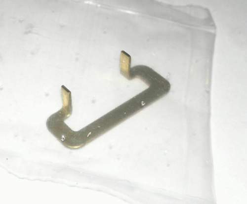

Anbei noch ein Bild der Brücke.
Gruß,
Zwackelmann.

Ich werde morgen ein Bild Posten von den aktuellen Scheinwerfer u. Tacho bi n neu in Autowaschen hab mein Führerschein seit genau 1 Monat heute erst. Danke für die schnellen Antworten die Brücke brauch ich immer noch? Wenn ja wo bekomm ich die her
Autosachen🙂 sry Android Autokorrektur
Bau dir doch selber eine ich habe auch ewig eine gesucht und mir eine aus einer Ader einer Nym Leitung 6mm² gebaut
ein ca 5cm langes stück an den enden abisolieren und die enden flach klopfen und auf mass biegen hält jetzt schon seit
gut 2 jahren

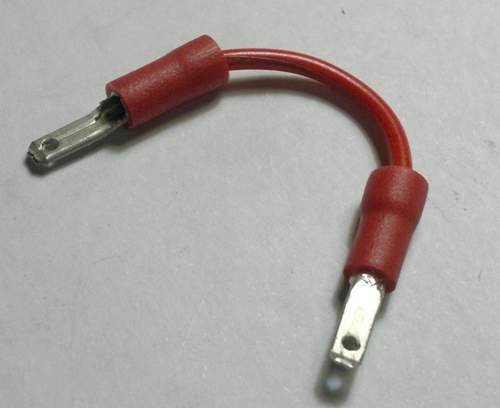

Die Brücke kann man auch einfach aus einem Stück Kabel und 2 Stück 2,8 mm Stecker anfertigen.
Siehe Bild...
Gruß,
Zwackelmann.
-1g3brueckesb
