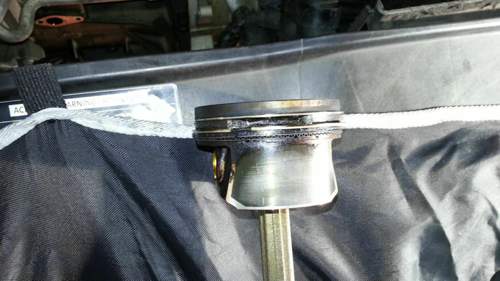

Die Ursache sind unterdimensionierte Kolben, die den Kräften im Motor nicht gewachsen sind! Anders kann man einen immer wiederkehrenden Ringstegbruch nicht erklären.
Einen Ringstegbruch durch klopfende Verbrennung aufgrund von nicht klopffesten Kraftstoff würde ich bei mir ausschließen, da ich zwischen meinen ersten und zweiten Motorschaden ausschließlich Super Plus getankt habe.
Das Bild vom Kolben im Anhang wurde von mir beim 2. Motorschaden gemacht.

Ok, also sind die Zylinder zu klein.
Dann müsste man entweder den Durchmesser vergrößern oder mehr Zylinder einbauen.
Werden die Motoren immer noch so gebaut, oder wie sieht denn das Angebot bei den Benzinern der 7. Generation des Golfs aus?

@RS2266 schrieb am 2. Dezember 2014 um 11:38:43 Uhr:
Das halte ich für zu einfach betrachtet. 160 PS bei 1,4 l. Hubraum ist ja nun nicht extrem. Ein A45 AMG hat 360 PS bei 2,0 l. Hubraum und da gehen die Kolben auch nicht kaputt. Es fehlte beim Twincharger offenbar die entsprechende Qualität. Besseres Material oder mehr Materialeinsatz (das geht auch sicher noch bei gleichem Hubraum) sollten doch reichen. Ich finde es irgendwie auch wieder schade, dass der Twincharger wieder weg ist. Der zusätzliche Kompressor hat die Probleme doch eigentlich gar nicht verursacht, oder?

ich würde auch sagen technisch wäre es kein Problem die Kolben ausreichend stabil herzustellen. Schon in den frühen 80er Jahren hat man in der Formel 1 aus 1,4l Motor 1000PS und mehr herausgeholt (bei reduzierter Lebensdauer ;))
Es ist halt rein eine Kostenfrage. Hochwertiges Material und Herstellung kostet eben auch gutes Geld und da hat VW wohl ein wenig zu sehr geknausert und ist das Risiko eingegangen. Oder es gab schlicht und einfach Planungsfehler.
Gruß Tobias

@Jubi:
Genau so sah mein Kolben auch aus.
Mein erster Motor ging bei 13.000km hoch. Der wurde mit neuen Kolben bestückt und ging dann nach 30.000km hoch. Da gab es dann einen neuen Motor
Dieser hält seit 45000km.

VW hat bei den Kolben u.a. für den CAVD Motor mehrfach nachgebessert.
Die ersten Kolben wurden bis zum 16. Mai 2011 produziert.
Dann veränderte Kolben ab 17. Mai 2011.
Nochmals veränderte Kolben ab dem 10. Jan. 2012.
Es würde mich sehr interessieren, ob nach Ringstegbruch/Kolbenschaden die neuen Kolben auch in den "alten" Motoren verbaut werden dürfen.
Erfeulich was uns Joschkie gerade berichtet: die zuletzt in seinen Motor eingebauten Kolben halten inzwischen schon dreimal solange wie die beiden Varianten zuvor - immerhin. Mögen sie noch viel, viel länger weiterhin unauffällig ihren Dienst tun. :)
