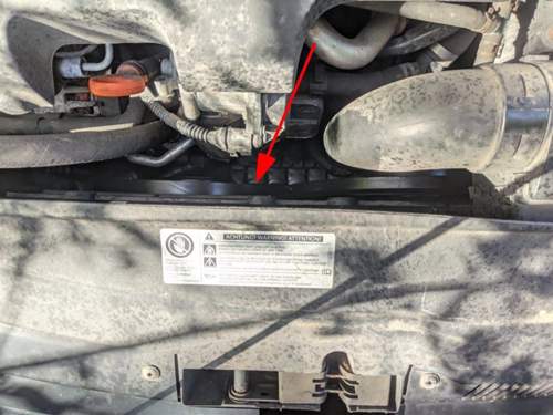

ich denke ich habe eine Undichtigkeit in meinem Klimakreis. Im laufenden Betrieb hört man, wie der Kompressor anläuft, Druck aufbaut und diesen dann wieder schlagartig verliert. Ich konnte einmal sehen, wie nach einiger Zeit Kältemittel an der mit dem Pfeil markierten Stelle herausspritzte.
Meine Frage ist: Soweit ich das Zeichnunen und Videos entnehmen kann, hat der Kondensator im Golf VI seinen Anschluss links unten am Kältekreislauf. Rausgespritzt scheint es eher mittig zu sein. Bevor ich die Front ausbaue, um nachzuschauen: Hat jemand eine Idee, was dort ist, was undicht sein könnte? Das kann doch nur der Kondensator selbst sein, oder ist da noch was anderes?

Motorraum Draufsicht fern
Motorraum Draufsicht nah

Da sind je nach motorisierung Kondensator und der Ladeluftkühler.
Kondensator ist entweder dicht oder undicht. Mal so, mal so geht nicht .
