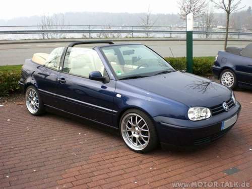

Hab ein HR Cupkit 60/40 drin und bin auch schon bis nach Spanien und zurück gefahren. Ist zwar im Endeffekt nicht so dolle reisetauglich, aber wir leben noch ;-)
Optisch sieht es top aus, aber nächste mal reichen mir so 30/30. Dann mach ich auch so ein Cabrio besser zum Zweitauto.
Cimg3945
Kompliment, schoenes Auto!
