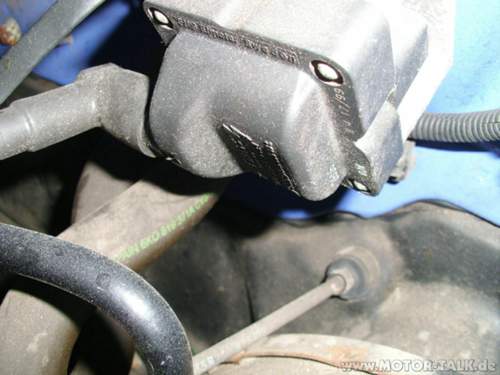

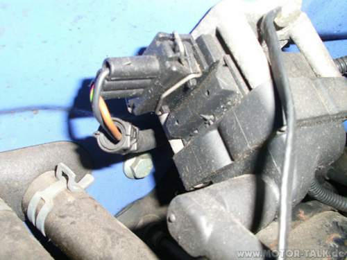

Zieh doch mal die Kabel von der Zündspule ab, und sprüh die mit z.B. WD 40 ein, und reinige die Spule mit einem Lappen. Wenn da eine Staubschicht (gerade im Bereich des Hochspannungskabel) ist, Feuchtigkeit dazu kommt, sucht sich der Funke den kürzesten Weg zur Masse. Dann kannst Du die gereinigte Spule auch auf evtl Risse untersuchen.
@ PKGeorge hast recht, bei meinem Seat ist die auch mit Durchgangsschrauben befestigt 😠, ich bekomme dieses Laubfanggitter allerdings leichter ab.
th
15-zuendspule-seat
17-zuendspule-17-99
