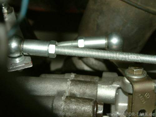

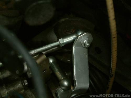

Wie der Kollege Edition bereits erwähnte, die Teile gibts alle noch. Auch bei VW für einen guten Kurs. Oder aber bei *Claus von Essen* bzw. für die unten angehängten Bilder, auch beim Forenmitglied Sony8V. Eine detaillierte Einstellanleitung von Edi Controletti gibts *hier* 🙂
Tuerkheim-gestaenge-043
Tuerkheim-gestaenge-035
stimmt, den shop clausvonessen.de kann ich persönlich auch empfehlen..dort habe ich meine schaltwegverkürzung gekauft🙂
hat alles bestens und schnell geklappt und das teil funktioniert hervorragend.
