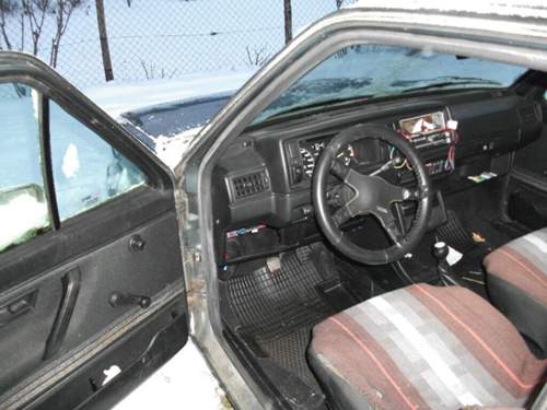

meine Mutter hat einen Golf II GTI (EZ 09/1984, 112PS ), seit 1986 in ihrem Besitz, welcher nun leider seit ca. 12/2003 steht.
Abgestellt wurde er aufgrund einiger Defekte:
-Antriebswelle links defekt
-Bremsen ALLE defekt (vor allem aber hinten)
-Schiebedach vermutlich undicht (wurde deshalb "zugeklebt"😉
-Getriebe hin (vermute ich mal, da sie öfters Probleme beim Schalten hatte).
Nun der Wagen hat 342.000 KM runter (hatte mal ein Austauschmotor bekommen) und wurde seit 12/2003 nicht mehr bewegt. Nun die Frage an euch:
Was müßte man alles machen, dass er wieder läuft? Ich überlege aktuell nämlich ihn wieder auf die Straße zu bringen, da ich teilweise stark an dem Auto hänge.
Klar der Motor sollte zu einem Speziallisten und überholt werden, aber kommt man noch gut an Teile für den GTI?
Könnte mir jemand schätzen was folgende Teile kosten würden (natürlich alles gerne gebraucht 😎):
- original GTI Sitze (die die drin sind sind wohl von einem Golf 1 GTI)
- GTI Kühlergrill
- Türdichtungen (und andere am besten auch 🙄)
- Getriebe
- Auspuff
- Antriebswellen
- Fahrwerk (dezente Tieferlegung kann gerne drin sein)
Müßte man sich bei der Teilebesorgung sorgen machen, dass Teile von einem GTI EZ 90 z.B. nicht passen? Ich kenne es von Mercedes so, dass z.B. VorMOPF-Teile (z.B. BJ 1993 bis 1995) nicht in ein MOPF (z.B. BJ 1997 bis 2001) passen. Ist das bei VW gleich, oder kann ich mir auch Antriebswellen von einem GTI besorgen, der jünger ist?

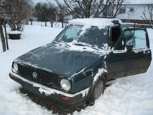

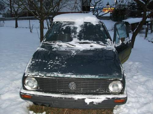

Man muss bedenken, dass die Bilder (ich hänge ein paar unten an) von 2009 sind. Seit dem hat sich dort aber nicht viel verändert.
Er steht auf alten Reifen, welche sowieso hin sind. Weiterhin wurde leider nichts gemacht um ihn auf die Lange standzeit vorzubereiten.
Den Motor einfach starten kann und will ich nicht.
Können nicht, da die el. Wegfahrsperre probleme macht.
Will nicht, da ich nicht weiß wie der Motor da reagieren wird.
Zudem noch eine Frage: Der Wagen steht dort seit längerem, hat aber kein Salz gesehen. Was hat das Auto wohl an rost? Oder ist es so, dass die Golf II's noch gut gegen Rost geschützt sind?
Ich würde gerne nachschauen, jedoch ist die Wegfahrsperre drin und man kommt schlecht an den Unterboden des Golfs.
Danke für die Beiträge! Ich hoffe ihr könnt mir helfen und bitte nicht sagen "lass es". Diesen Golf möchte ich vor der Presse bewahren und setze auf eure Antworten und Tipps 🙂

also bei Motti ist eher das problem Rost in Hülle und Fülle... und dafür brauchst du original 2er Ersatzteile, da bringt nen 1er cabbi nichts!
manche sachen lassen sich sicherlich noch behandeln aber an so einigen stellen die ich gesehen habe hilf nur NEU machen...
wenn man sich zeit nimmt und geld sparen möchte kann man sich ne rostfreie schlachtkarosse holen und mit nem karosseriebohrer blech für blech einzeln ausbohren... VORSICHT das ist ne abartige arbeit! kleines beispiel heckabschlussblech sind über 130 schweißpunkte 😉 deshalb kauft man sich die karosserioebohrer auch gleich im 10er pack 😁

also so wie man den rost da schon sieht ist ziemlich viel durch
hatte es schon so oft dass man am anfang nur nen kleinen braunen fleck hat und am ende ein loch...
in deinem fall sinds dann ganz viele große löcher
um eine schlachtkarosse wirst du wahrscheinlich nicht herumkommen
ob du diese dann samt fahrgestellnummer umbaust oder doch nur als teileträger nimmst ist dir überlassen.
einfacher wirds, zumindest wenn der tüv mitspielt, wenn du umbaust.
bei den schweißarbeiten die nötig wären müsste wahrscheinlich sowieso ein karosseriebauer ran
