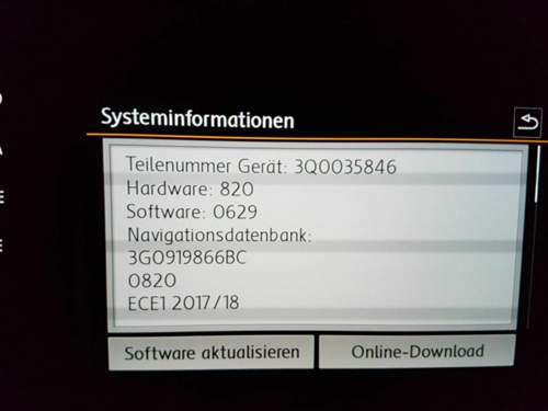

Wie versprochen
Auto ist wieder da, es wurde ein Update aufgespielt, probe und Heimfahrt ohne prob.
Mal sehen ob es so bleibt.
Navialt
Navineu
