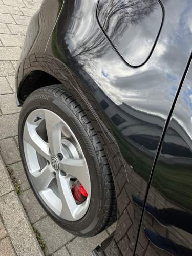

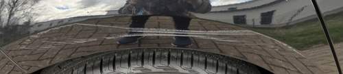

Ich weiß nur nicht was ich vom Kratzer halten soll (siehe Foto im Anhang). Der ist oberflächlich aber länger als ich dachte. Klassisch hängen geblieben. Ein Angebot vom Lackierer gibt es schon und das würde noch gemacht werden.
Preislich wäre nicht mehr groß was machbar, da sie ihn gerade um 1.000€ reduziert haben. Herstellergarantie wurde nicht verlängert. Auto war in privater Hand.

Wenn der Kratzer noch behoben wird klingt das doch fair. Bremsen und Reifen neu sind doch echte Pluspunkte. Wann ist denn der nächste Service Lust Anzeige fällig ?Ein Jahr Gebrauchtwagengarantie wird es sicher noch dazu geben. Danach kannst Du immer noch entscheiden ob Du eine Garantieversicherung bei einem freien Anbieter abschließt
Getriebeöl ist beim 7 Gang DSG erst bei 120.000km fällig. Schadet aber sicher auch nicht das vorzuziehen.
Der Kratzer ist aus meiner Sicht - ordentliche Lackierung vorausgesetzt - zu vernachlässigen. Mein größter Kritikpunkt an dem Fahrzeug wäre, dass er schon 60k gelaufen hat. Dafür finde ich ihn tendenziell dann etwas zu teuer. Service und TÜV sollte vor dem Kauf auf jeden Fall neu.

wenn die erste Hand ein Leasing war, dann hat der definitiv den Kratzer bei Rückgabe bezahlt und somit war das Ding beim Weiterverkauf an diesen Händler eingepreist ODER der Kratzer ist erst bei Überführung oder auf dem Hof dieses Händlers entstanden. Fakt ist: irgendjemand hat den Kratzer, bzw dessen Beseitigung schon monetär ausgeglichen. Das ist def. kein nachverhandelter Punkt von Dir.
