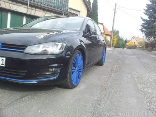

Wachsen/Polieren kommt auch dazu... aber alles der Reihe nach 🙂 Bevor über 2Themen gleichzeit geschrieben wird. So ist es übersichtlicher 🙂
Anbei noch ein Bild von meinem Wagen damit ihr wisst um was es geht 😉
2013-05-03-17-06-37
