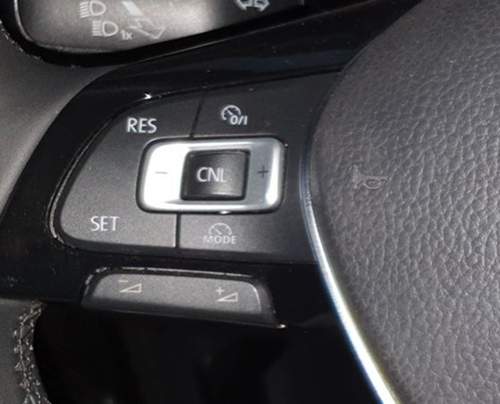

Ja er müsste Testen links haben Lenkrad Richtung Set/Res, also das MuFU-Lenkrad mit relativ vielen Tasten.
ACC ist halt bei Schaltern begrenzt, aber besser als ein normaler Tempomat.
Dieser Beitrag hat ein schönes Bild von den Tasten am Lenkrad für ACC: https://www.autoradio-info.de/vw-acc/
ist das dann immer Abstandtempomat, wenn es so belegt ist, oder kann das auch normaler Tempomat sein?
edit: Bild zeigt normalen Tempomat (kein ACC)
Golf7 Abstandtempomat?
Mit der CNL-Taste sollte der normale Tempomat sein (für Cancel). Bei ACC ist dort eine Taste mit einem Auto und 3 Strichen darunter (für Abstand) wie in dem verlinkten Artikel zu sehen.
super, dank eurer Hilfe habe ich die Unterscheidung gefunden.
Wenn bei den Tasten am Multifunktionslenkrad auf der linken Seite des Lenkrads ein „CNL“ in der Mitte der Wippe steht, hat er den einfachen Tempomaten. Ist dort ein Fahrzeug abgebildet, hat er ACC.
