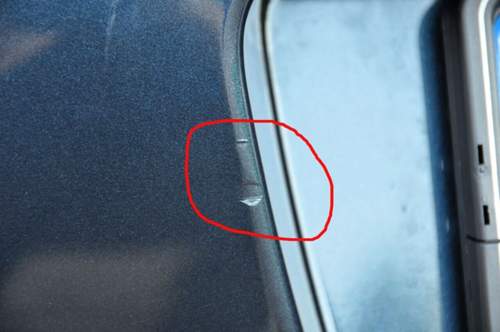

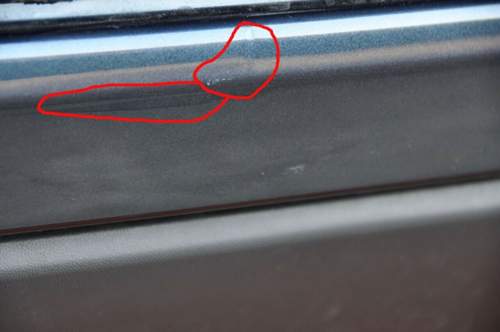

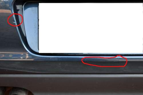

Golf 6 nicht nachzulackieren ????
Hallo zusammen...
Ich Idiot bin gegen nen Audo "gegengerollt"...
Nun hat der gute Golf zwei kleine Lackschäden.
Bin gerade zu meinem Lackierer des Vertrauns gefahren und der meinte er hätte bereits einen Golf 6 gehabt, und nachlackieren würde bei dem gar nicht gehen. Man bekam den Ansatz wohl nicht heraus poliert, da der Lack wohl extram weich wäre...
(Man muss dazu sagen, er möchte wirklich ein 100% Ergebnis !!!)
Also heisst es, ab die Heckstoßstange, KOMPLETT lackieren, gute 280 Euronen... Schon 70 Euro Rabatt drin.
Was soll ich davon halten?
Eine andere Meinung einholen?
Hat einer Erfahrung mit dem nachlackieren beim Golf 6 ??
Gruß Martin

Punkt 1: Das mit angeblich nicht nachlackierbar ist vollkommener Quatsch. Bei großflächigeren Schäden ist bei manchen Farbtönen und Lackalter durch den entstehenden optischen Unterschied eine großflächigere Beilackierung zur Kaschierung notwendig als bei anderen Farbtönen. Aber das ist vollkommen VW-unabhängig sondern eine Frage des Farbtons und/oder Lackalters. Es hängt auch viel von der Kunstfertigkeit des jeweiligen Lackierers ab, wie weit er benachbarte Teile lackieren muß, um einen homogenen Farbton zu erzielen. Der eine benötigt wenige cm, ein anderer einen ganzen Kotflügel.
Bezüglich der gezeigten Macken ist aber hier wohl eine Spot-Repair oder Smart-Repair angesagt und denke ich von einem Fachmann problemlos durchführbar.

stimmt so nicht!
bei metalliclack ist spot-repair ein absolutes no-go, die ausgebesserten stellen sind besonders im sonnenlicht deutlich sichtbar!
beim uni-lack hingegen ist es kein problem, allerdings hat der TE ja metalliclack, wie ich gesehen hab!
ausserdem muss im fall des TE gespachtelt werden, um wieder eine schöne kante zu erhalten!

smart-repair eignet sich vor allem hervorragend bei uni-lacken, kleinen dellen und kratzern!
auch beim metalliclack wird die smart-repair-methode angewendet, allerdings vor allem dann, wenn z.b. nur der klarlack beschädigt ist bzw. an eher selten sichtbaren stellen!
an großen flächen wie der motorhaube od. den seitentüren wäre eine ausbesserung durch smart-repair bei metallic immer erkennbar, auch für das laienauge!
leider ist es heutzutage so, dass viele kunden, die die reparaturkosten selbst übernehmen müssen, einfach sehr pingelig sind!
daher rate ich persönlich einem kunden schon im vorhinein von der smart-repair methode ab (ich geh hier noch immer nur von metallic-lack aus), das spart viel zeit und ärger!
