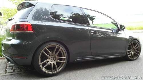

Hallo ich habe einen golf 6 gtd mit den seriensportfahrwerk das ja schon 15mm tiefer ist.
Meine frage ist wenn ich die eibach federn bestelle wo steht VA: 25mm und HA:20mm ist das die tiefe die das auto runter komnt oder muss ich die serien 15mm dazu addieren so das ich auf VA: 40mm und HA: 35mm tief komme?( habe keine anderen eibach sportline für den GTD mit anderen Maßen gefunden)
Fahre diesen sommer die Santiago Felgen 7.5x 19" ET 51 und würde gerne federn verbauen so das dass radhaus fast ausgefühlt ist.

So ist es , deine 15mm zu den Eibach 20/25mm dazu addieren .😉

man kann das Ganze auch verkomplizieren ! 😉Lass dich nicht beirren, bau die Eibach Federn rein und montiere deine erwähnten Felge und alles ist gut😉 Selbst ein 8" breites Rad mit einer humanen ET; heißt um ET 45-48 passt in der Regel auch ohne Probleme und nötigen Anpassungen. Dein Fzg. wird mit den Eibach Federn an der VA ca. 30mm, an der HA ca. 25mm tiefer kommen (soweit meine Erfahrungen durch zig Umbauten und Messergebnisse vorher/nachher)

Wenn du es schon zig mal gemacht hast müsste das ja stimmen :-) VA 30mm und HA 25mm müsste bei 19" das radhaus schön ausgefüllt sein ohne das er zu tief wird und ich Probleme mit azfsetzen bekomm.
Weißt du noch ne seite wo man sie günstig bestellen kann? Und wie ist das mit der ABA gilt diese auch bei 19" so das det TÜV keine Probleme macht?
in deinen profil steht 18" mit eibach Federn hast du eventuell nen Bild?
Hab diese bild gefunden mit 19" und eibach federn sind das die mit va25mm und ha20mm?

genau, das ist die Variante mit den Eibach Sportlinefedern. ABE der Federn gilt immer nur dann, wenn das Fzg. mit Serienrädern montiert ist, bzw. das was in der sog. EU-Übereinstimmungserklärung gelistet ist. Ich vermute mal, das dass bei dir nicht der Fall ist, somit müssen die Federn sowie auch die Räder eingetragen werden.

Anbei Fotos von meinem GTD mit Original 19" Talladega Felgen. 😁
Finde das der Wagen tiefer muss auch wenn es auf den Fotos teilweise noch okay aussieht! Ich schwange noch zwischen den Eibach Sportline und dem Eibach Pro Kit. Tendenz geht momentan Richtung Pro Kit da es angeblich mehr
Restkomfort
bietet.

das ist halt leider immer so. Je größer die Räder werden umso höher wirkt ein Fzg. ohne Tieferlegung. Der Vorteil der Sportline gegenüber des ProKit ist, man erreicht eine leichte Keilform bzw. sieht das Fzg. an der VA sportlicher aus (da etwas tiefer), die HA dagegen ist fast identisch. Der sog. Restkomfort ist bei beiden Varianten ebenfalls annähernd identisch. Die Härte kommt hier eher von den Dämpfern. Die Federn, die linear gewickelt sind, tun das Ganze nur unwesentlich negativ beeinflussen.
