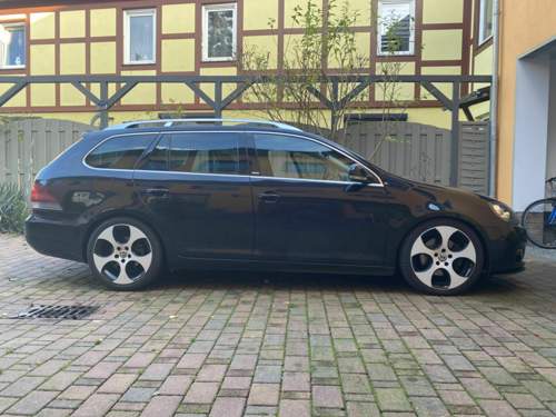

Vielleicht kann ich ja noch helfen falls es nicht zu spät ist. Ich selbst fahre nen 6er Variant als 2.0Tdi 140Ps. Habe mir bei Sw-concept die 50/35mm Federn von Eibach besorgt und muss ehrlich sagen das Auto fährt top! Überhaupt nicht schwammig und trotzdem ordentlich Komfort und das für 200 Mücken, dafür gibt es kein Fahrwerk was ansatzweise ähnlich gut fährt. Im Sommer habe ich 8,5x19 Et45 Mam Felgen mit 225 35 19 drauf und da wird es etwas knapp hinten. Kann sein dass beim Schrägheck mehr Platz ist. Ich zumindest hatte nen Bombentüvmenschen der halt meinte, dass ich hinten bisschen die Radhausschale bearbeiten oder eben Bördeln müsse, dann sieht er kein Problem. Und ich habe sogar aus Vertrauensbasis schon vorher TÜV bekommen, obwohl ich den Mann nicht kannte. Mit 8,5x19 ist es auf jeden Fall nicht einfach, aber machbar! Gerade beim Schrägheck, weil du theoretisch ganz zart bördeln lassen kannst oder die radhausschale ein bisschen anlegen lassen kannst. Polizei hat auch noch nie gemeckert. Mit originalen Felgen fährst du natürlich super Safe. Habe für den Winter die GTI Detroit Felgen (glaube 7x18 Et51) und da ist richtig viel Platz.... müssen auch noch Spurplatten drauf.
Allerdings muss ich sagen optisch würde ich mir noch 20mm tiefer wünschen damit es für mich perfekt wäre, allerdings für das Geld ist es einfach großartig und du kannst wirklich nicht meckern

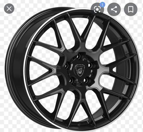

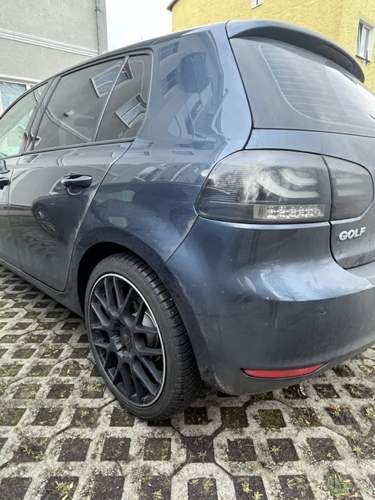

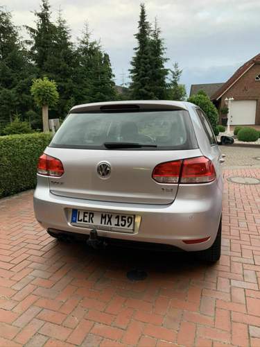

Wow, vielen lieben Dank. Es hat sich inzwischen sehr viel geändert ich hab mich letztendlich für das Sportline von Eibach entschieden, sprich VA: 45mm und HA: 30mm wenn ich mich nicht täusche. Ich bin super zufrieden. Das Auto ist richtig schön straff überhaupt nicht mehr schwammig und hat eine angenehme Härte. Das einzige was sich deutlich bemerkbar macht ist, dass mein Unterboden sehr oft aufsetzt, dies hat aber wahrscheinlich auch was mit meinen kleinen 16' zutun. Nun bin ich auch der Suche nach Felgen für den Sommer, um ehrlich zu sein Blick ich dort überhaupt nicht durch da ich nicht weiß welche et ich haben darf, geschweige denn welche gut aussieht und auf was ich achten muss auch im Bezug auf die Zentrierung beim 6er. Angedacht hatte ich Motec Tornado oder Ultralight in 19' mit einem 225/35 Reifen, was sagt ihr dazu ? Wenn jemand Tipps oder Ratschläge hat wäre ich sehr dankbar. Im Anhang sind nochmal ein paar Fotos von dem „Glow-up“ meines Golfes seit August 2020 bis jetzt. 😁

Sieht schick aus, schwarze Embleme würde noch ordentlih was her machen 😉
Solche Felgen kriegst du nur in 8,5x19 ET45 und das geht zwar wird aber knapp. Musst du sicherlich bördeln lassen oder Radhausschale anlegen lassen
Ideal sind VW Felgen bspw. Cádiz vom Golf 7R die sind in 8x19 Et 50. oder die Santiago vom 7er GTI IN 7,5x19 Et51

Ich habe grade mal nachgeschaut, sowohl die Ultralight als auch die Tornado's gibt es in 8x19 mit ABE, glaubst du das wird Probleme machen ?

Das du aufsitzt liegt definitiv nicht an den 16 Zoll Rädern denn dein Abrollumfang verändert sich nur marginal und hat keine wirkliche Auswirkung auf die Fahrzeughöhe.
Desweiteren alles größer als 18 Zoll geht auf den Komfort, das sollte dir bewusst sein wenn du schon tiefer/straffer fährst.
8,5j ET45 kann schon eng werden. 8j ET45 geht, besser ET48. Originalfelgen vom 7er oder 6R haben dann auch mal 7,5j x 19 ET49 oder 51 und sowas passt locker drunter.
Wenn 19 Zoll dann würde ich ne 8j x 19 ET48 empfehlen, ansonsten 7,5j oder 8j x 18 im Bereich von ET42-51.

Ja genau, die beiden Motec Felgen die ich Favorisiert habe sind beide 8x19 mit ET48 und haben eine ABE. Ich werde auf Grund der Federn aber natürlich zum TÜV müssen. Es geht mir nur darum das der TÜV nicht sag "passt nicht" oder so. Danke für deine Hilfe!
Auch ohne Federn müsstest du, wegen der Karosserieauflagen, zum TÜV. (Außer bei 215-er Reifen).
