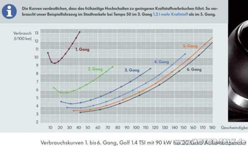

Ich habe meien Golf nun seit etwa drei Monaten und hab ihn gut 5tkm gefahren. Mir ist aufgefallen, dass er relativ viel verbraucht. Auf spritmonitor.de ist zu sehen, dass der durchschnitt knapp über 7 Liter liegt. Ich habe jedoch einen durchschnittsverbrauch von ca 8 litern. Wenn ich so sparsam fahre wie es nur geht, komme ich auf 6,5 liter und das nachts um 4 uhr ohne verkehr und mit vieeeeel ausrollen lassen etc... Also 1km vor der Autobahnausfahrt auskuppeln und so. Auf der Autobahn mit Tempomat auf 135km/h habe ich auf dem Weg zur Uni einen durchschnittsverbrauch von ca. 8l. Das ist NUR Autobahn. Also nach dem Beschleunigen verbrauchsanzeige zurückgesetzt. Das steigert sich nochmal ein wenig, wenn ich 95er tanke. Das kann doch nicht normal sein... Da ich pro Woche 600-700km fahre macht das schon was am inhalt meines Geldbeutels aus...

Chiptuning, gegen hohen Verbrauch auf der Autobahn? Warum kauft man einen TSI, wenn man 700km/pro Woche fährt? Dass ein 1,4er säuft, sobald man ihn über 2500 U/min fährt ist doch kein Geheimnis.

einige wenige ratschläge:
-wie schon erwähnt das drehzahlniveau möglichst unter 2500/min halten
-auf der autobahn ist alles oberhalb 120km/h unwirtschaftlich ... also tempomat bei 120 oder 115km/h reinhauen (kostet nur wenige minuten, bringt aber locker verbrauchswerte mit einer 6 vor dem komma)
-chiptuning bringt nur dann eine ersparnis, wenn man den motor nach dem tunen nicht mehr so hochtourig fährt wie vor dem tuning (mehr drehmoment im unteren drehzahlbereich, dadurch kräftigeres beschleunigen möglich, gangübersprünge z.B. von 3 auf 5 oder 4 auf 6 sind dadurch wesentlich verdaulicher für den motor)
-beschleunigungsorgien meiden ... sprich möglichst lange mit gleichbleibendem tempo rollen (tempomat ist da ganz nützlich)
dann klappt das schon mit dem verbrauch😉
ich fahre meinen GTI mit werten um 6,5 - 8 liter auf der autobahn. der wagen hat 260PS und 370Nm (leistungsgesteigert). beherzige aber auch meine oben genannten ratschläge. ob das sinn macht - ja für mich schon😉
PS: wie schon erwähnt, auskuppeln ist unfug. probier es selber! schalte den BC auf momentanverbrauch, kupple aus und lasse den wagen rollen + NIMM DEN FUSS VOM GAS ... dort wird eine zahl stehen, wie sie im leerlauf steht. und nun probier das ganze mit eingelegtem gang aus ... einfach fuss vom gas, gang bleibt drin und rollen lassen. plötzlich steht auf der verbrauchsanzeige eine NULL. das ganze nennt sich schubabschaltung.

Aber vielleicht hilft dem TE der Anhang:
Aber nicht vergessen, das sind Idealwerte des Momentanverbrauchs, der Fahrstreckendurchschnitt ist immer höher. Deswegen schrieb ich lieber 5,5l....
Verbrauchskurven-122ps-tsi
