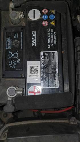

Hey danke für die Antworten. Du hast recht habe auch keine Start-Stopp. Von daher habe ich vor nicht mehr als 70 euro auszugeben. Müsste ich aufpassen auf welcher Seite der Pluspol liegt?
Ich habe mal hier ein Foto davon
20210703
Lage des Pluspols, Poldurchmesser, mech. Abmessungen, Bodenleiste sind neben Kapazität und Spannung relevant.
Kauf dir eine Varta D15.
@Kirve1988 schrieb am 03. Juli 2021 um 23:6:01 Uhr:
Ja, der Pluspol muss natürlich rechts sein. Neben der Polanordnung muss auch die Polform/Durchmesser, die Abmessungen sowie die Bodenleiste passen. Die Kapazität sollte ebenfalls ähnlich sein ggf. etwas höher aber da geben die Abmessungen schon die technisch machbare Grenze vor.
Die von mir genannte Exide EA530 passt 100% bei deinem Wagen.
Aber du kannst natürlich auch was anderes nehmen, was deiner Meinung nach passt.
Meiner Meinung nach hat die Exide das beste Preis-/Leistungsverhältnis.
