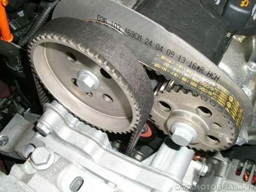

Guten Abend,
habe mich frisch bei Motortalk angemeldet, weil ich eine Antwort benötige von Leuten mit Erfahrung.
Ich habe mir einen Golf 5 bj. 2008 95tkm , mit sehr guter Ausstattung für 4500€
Problem ist das Fahrzeug ist soweit scheckheft gepflegt, aber der erste Zahnriemen ist noch drinnen, bei 95tkm , das auto stand 2 Tage in der Garage des Verkäufers, und beim an machen quietschte der Zahnriemen . Nun muss das Auto 50km nach Hause gefahren werden, und ich hab da meine Bedenken , ob nicht während der Fahrt was passieren könnte ? Bräuchte Meinungen hier zu.
Neben bei wurde am Fahrzeug 3x die Kündkerze , bei jeder jeder Inspektion also hintereinander gewechselt ( das Fahrzeug war ein Kurzstrecken Fahrzeug) ist hier bei etwas auffällig oder kann ich ohne bedenken das Auto Nutzen . Vielen Dank für die Antworten

du bist hier im falschen Forum, wenn du einen Golf hast: Das ist hier das Polo Forum (5. Generation). Wie auch immer: Ein Zahnriemen quitscht nicht, sondern nur der Keilriemen / Keilrippenriemen. Das ist für die Heimfahrt von 50 km normalerweise unbedenklich.

Das wird dir hier auch niemand beantworten können... der Zahnriemen selbst quietscht eher selten, meist ist es eine Umlenk- oder Spannrolle.
Diese kann nur was quietschen und du kannst noch paar Meter fahren, oder die geht schon fest dann knallt es bald. Das muss jemand direkt am Fahrzeug einschätzen ...
Ähnliche Antworten bekommst Du im Golf 5 Forum auch (kann übrigens dahin verschoben werden) Ob das quitschen vom Keilrippenriemen kommt, kann man leicht prüfen. Mit etwas Rostlösespray auf die Innenseite des Riemen sprühen. Ist das quitschen kurz weg, ist er es. Bleibt das Geräusch, müßte man ihn abnehmen, und an der Spannrolle, Lima, Klimakompressor drehen, ob das Geräusch daher kommt.
Beim Zahnriemen kann man eine Sichtprüfung machen, ob er porös, oder lose ist. Dazu muß die obere Zahnriemenabdeckeng abgeclipst, und entfernt werden. Auch ein Fachmann kann Dir keine Garantie geben. Der, oder die Riemen können noch 50.000 halten, oder schon nach 100 Km reißen. Gleiches gilt bei den Spann und Umlenkrollen.

Ist ein bud, Hubraum 1390 , 59kw 80ps
Ja ich habe mir nur bedenken gemacht , ob sich nicht die steuerzeiten der nockenwelle ändern können, bin da kein Profi drin. Danke

Der Zahnriemen selbst ist bei dem Motor eher selten das Problem. Die haben 120.000 oder 10 Jahre dann Sichtprüfung.
Der Tot kommt leider meistens deutlich vor dieser Laufleistung weil die Kunststoff Umlenkrolle auseinander bricht.
Diese Kunststoffrolle ist die Achillessehne an der Steuerseite.

Bei meinem Lupo Gti hatten damals auch die Rollen vom ZR schon ein wenig gequietscht (58 000km und 8 Jahre) - wie schon erwähnt, bekanntes Problem. Bin bis zum Wechsel sicher noch 1000 km gefahren. Wenn du ihn die 50km mit möglichst geringer Drehzahl fährst, wird sicher nichts passieren (wenn der Zahnriemen lt. Sichtprüfung nicht ausgefranst oder rissig ist und/oder die Spann/Umlenkrollen nicht gebrochen sind). Lass ihn am Stand mal ein wenig laufen. Das quietschen der Rolle sollte/kann dann ggf. sogar verschwinden.

Nur um Missverständnissen vorzubeugen: war es wirklich der Zahnriemen, oder vielleicht doch nur der Keilriemen, der die Lichtmaschine antreibt?
Wenn das Auto zwei Tage stand, hat sich die Batterie evtl. etwas stärker entladen, der Ladestrom war also höher und deshalb war mehr Last auf dem Keilriemen.
Das wäre einfacher zu beheben.
