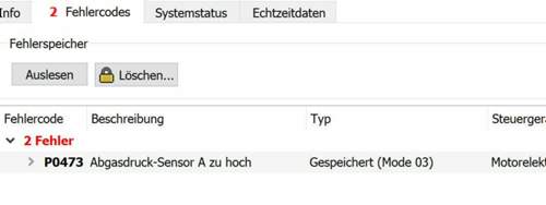

Hallo Fachleute,
nachdem ich den DPF mal wieder seit längerer Zeit einer Zwangsreinigung unterziehen musste, hatte ich gestern über die Erstauslesung (Carport Diagnose Pro) im Stand diverse Fehler erhalten.
Die meisten davon sind jetzt weg oder interessieren mich nicht im gerngsten (Radio/Blinkerlampenwechsel).
Allerdings besteht die Fehlermeldung P0473 (Abgasdruck Sensor A) auch nach der heute erfolgreicher durchgeführten DPF Reinigungserzwingung nach wie vor.
Die notwendigen LEDs waren an und nach Reinigung auch wieder aus - so wie es sein sollte.
Ich habe ein seit 11 Jahren ein immer bestehendes und wunderbar funktionierende CHIP-Tuning drauf.
Motormässig oder vom Turbolader ging auch noch nie was kaputt.
FRAGE: Hängt diese o.g. und bestehende Fehlermeldung P0473 unter Umständen damit zusammen oder sollte der Sensor doch mal geprüft besser ausgetauscht werden bzw. dieser Fehlermeldung auf den Grund gegangen werden?

Differenzdrucksensor hängt mit dem DPF zusammen, wenn der Drucksensor fritte ist regeniert der Wagen nicht.
Hatte bei Audi mal 70 Euro gezahlt als Originalteil. Das Teil kannst leider nicht reinigen, @Bitboy
Bei dem Preis , da darf man wenn möglich auch mal die Werte mitloggen.

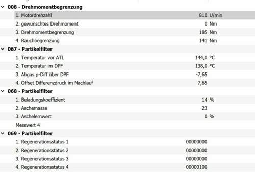

danke für eure Antworten.
Hier mal die Auslesung nach der DPF Regeneration von gestern.
Der Fehler P0473 ist bestehend.
Die meiner Ansicht nach kritischen Werte habe ich mal gelb markiert.
Oder hilft euch das nicht weiter?
Falls NEIN, was soll ich speichern?
Danke im Vorraus und viele Grüße aus Berlin
Loggt den Drucksensor mit. Die Werte des Sensor zählen hier und sind am wichtigsten.
Warte mal!

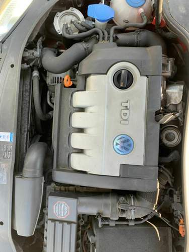

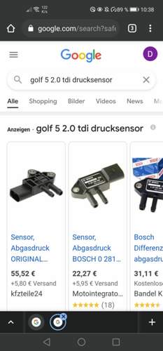

Abgasdrucksensor? Habe jetzt das Bild erst gesehen. Das ist der Drucksensor! Kauf dir einen neuen und das Problem ist behoben.
Siehe Bild - zwei Schläuche lösen, Stecker raus und das Ding per Teilenummer neu kaufen. Neuen Sensor einbauen, Fehler löschen, eine runde Autobahn fahren und danach freuen.

Welchen davon soll ich bestellen (Orginal oder Bosch)?

Punkt 1: Hi, du brauchst den Sensor nicht anlernen.
Punkt 2: Du benutzt laut deiner Aussage Chip-Tuning seit 11 Jahren. Das wäre von Anfang an also los gegangen. Ein guter Tuner stimmt es zu 100 Prozent auf dein Fahrzeug ab.
Punkt 3: Zurücksetzen könntest du die Lernwerte.
Punkt 4: Der Defekt des Sensors ist ein schleichender Prozess, d.h nach einer gewissen Zeit treten Leistungsverlust, MKL etc auf.
Fazit: Hol dir bitte den Sensor neu, bau den ein und die Sache ist erstmal gegessen. Fehler löschen NUR! Kein Anlernen!

Kaiserwetter hin oder her,
Habe gerade beim Freundlichen um die Ecke angerufen und stand dann doch etwas hilflos da als ich erfahren musste dass es n=4 Drucksensoren die mit dem DPF gekoppelt sind gibt.
Die Fehlermeldung hat er ignoriert bzw. damit nichts anfangen exakte Teilenummer zu benennen.
Ist das die OEM Nummer die man aus dem Hinweis von dir @Devgoer nach Websuche entnehmen kann?
Bin leidernur Amateur mit wenigstens etwas Ahnung - nur leider fehlt es mir an Verständnis den gespielten Ball richtig ins Tor unterzubringen.
