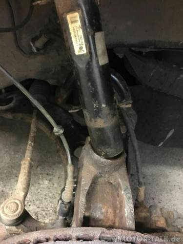

So hab mir einen schlagschrauber geliehen dan gings ganz einfach ?? Jetzt bekomm ich den Stoßdämpfer aber nicht mehr in den Schenkel weil der Dämpfer schief steht ich hoffe ihr könnt mir helfen vorne rechts
Img-1579
entweder den schenkel so weit wie möglich runter drücken (evtl mit nem zweiten man und einer stange) oder je nach dem was für ein federspanner du hast die feder zusammen drücken ihn einbauen und anschließend wieder entspannen 😉
Vergiss nicht die achsvermessung anschließend !
Danke aber was bringt es die Feder zu spannen der Dämpfer wird ja nicht kürzer oder das federbein bleibt doch gleich lang
wenn du die feder spannst kannst du den stoßdämpfer etwas mehr einfahren und somit ist er etwas kürzer was dir dann evtl reicht um die kurve zu bekommen und ihn gerade rein zu stecken? oder hab ich gerade ein denkfehler ? 😕
Ne hab ihr schon recht ging super mit dem federspanner Danke Leute ??
