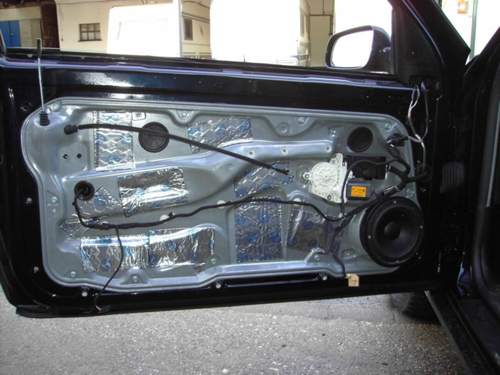

Wenn du nur den AT abdichten willst, kannst du es auch anders machen.
Bei meiner linken Tür habe ich es komplett demontiert und dann auch abgedichtet, weil ich die Scheibenhalterungen erneuern musste.
Bei der Beifahrertür habe ich wegen Regen, Wind und Kälte zwei obere Schrauben des AT gelöst und alle anderen rausgeschraubt. Dann mit einem geeigneten Werkzeug die alte gammelige Dichtung zu gut es geht herausgekratzt.
Dann eine schönes Wurst aus meinem restlichen Karosserie Dichtband sorgfältig etwa 10 cm hoch in die Nut im AT reingepappt (es klebt wie Hölle an der Hand, aber kaum am Blech) und dann wieder alles verschraubt.
Eigentlich braucht man es nicht höher als die unteren Schrauben zu erneuern. Denn meiner Ansicht nach würde das Wasser durch die Schraublöcher rauslaufen, wenn es höher in der Tür stehen würde. Ich lasse mich da gerne korrigieren, wenn jemand anderer Ansicht ist.

@2) An der Beifahrertür habe ich an der Unterseite zwischen Kunststoff und Metall Feuchtigkeit gefühlt, das würde ich also nicht ausschließen wollen. Auf dem Golf Schriftzug ist der für Feuchtigkeit typische Bewuchs zu finden. Ist das ein Zeichen für Flüssigkeit an der Falschen Stelle?

Du kannst mal mit Papierstreifen testen. Zeitungsstreifen im Bereich Pedale so weit wie möglich hoch legen und Regenwasser/Spülmittelwasser bei geöffneter Motorhaube links auf den Wasserabweiser schütten. Gleichzeitig nachsehen (lassen) ob unter dem Kotflügel ordentlich Wasser abläuft. Das Gleiche auf der rechten Seite.
Links und rechts Zeitung Richtung Türkante hochlegen und R/S bei geschlossener Tür außen an die Seitenscheibe schütten. Dabei das Gummi etwas weg drücken. Hinten links/rechts kannst du das ebenfalls auf diese Art prüfen. Hier viel Wasser jeweils im Bereich obere Heckklappenecke schütten
Die Zwangsentlüftungen dichtest du einfach sorgfältig mit Karosseriedichtband ab, das hält ewig.
Da du die Rückleuchte eh ausbauen musst um den Stoßfänger abzubauen, kannst du diese Dichtungen ebenfalls bei Bedarf erneuern. Das Ganze ist keine große Sache und schnell erledigt.
Die Türaggregateträger wären dann allerdings schon eine etwas größere Aktion.

Der Aggregatträger ist in der Tür, hinter der Verkleidung und hält die Aggregate 😉 also Schloss, Fensterheber usw. Ist auf dem angehängten Foto das metallerne Teil was auf dem Foto fast die ganze Tür ausmacht.
Wenn dort Wasser eindringt dann an der Unterseite(meist Richtung Heck, als unten links wenn man drauf guckt). Hier ist eine Dichtung aufgespritzt. Wenn du die Verkleidung abmachst kannst du den Träger ja erstmal drin lassen und papier als Teststreifen auf die Tür kleben und mal ein paar Tage testen ob diese feucht werden.

1.) vorne: durch den Aggregate-Träger der Türe - die DICHTUNG Aggregateträger-Blech am unteren Rand gegen das innere Türblech.

  • Im Bereich Lautsprecher sieht man schön wie das Wasser rein kommt. Somit steht in den kommenden Tagen AT abdichten an.
  • Bis dahin habe ich mit durchsichtigem Klebeband den Übergang Scheibe-Dichtung verschlossen, ich hoffe das hilft?

Was nehme ich zum Abdichten des ATs? Ich wollte ursprünglich die Dichtschnur von VW nehmen, die im 8-eckigen Kasten. Nur leider gibt es die bei unserem VW Händler nimmer - außer ich kaufe einen ganzen Kasten, was Unsinn ist.
Was nehme ich stattdessen?
Kartusche + Pistole halte ich persönlich für keine Lösung. Die aufgetragene Raupe ist ja dann mehr oder weniger weich. Und bis ich dann den AT wieder in die Tür gewackelt hab, bin ich an zig Stellen angeeckt, hab alles verschmiert und an zig Stellen keine Raupe zum abdichten mehr.
Was kann ich sonst nutzen?

Türaggregateträger abdichten
Danke für die Anleitung.
Ein paar Fragen noch zum AT Ausbau:
Laut Anleitungen macht man ja den Schließer außen los. Der bleibt am Blech und soll gehalten werden, da er nur an einem Kunststoffteil hängt. Wieso machen wir ihn dann nicht genau dort ab und lassen ihn in der Tür?
Außerdem soll da irgendeine Nippel/Niete/Lasche gern mal abbrechen, was aber unwichtig sei... Was genau ist denn damit gemeint?
Ich möchte die Dichtschnur rundum erneuern. Der Stoß ist bei sowas ja immer eine Schwachstelle, daher möchte ich den an einer Stelle wo von Natur aus wenig oder keine Gefahr für abgesoffene Innenräume droht. Wo lege ich ihn daher hin? Ins Eck beim Spiegel?
Da die Dichtschnur bei VW nimmer zu kriegen ist, was nehme ich am besten: Teroson Dichtband? Oder diese Butylschnur von Ebay?
