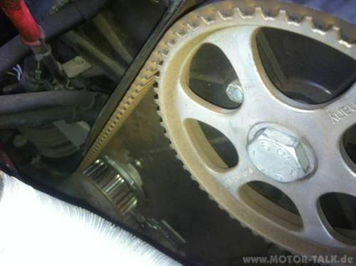

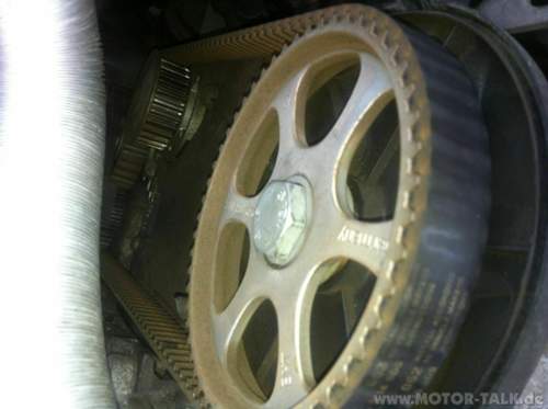

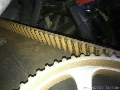

Hey Leute dringende frage an die Spezis!
Anbei ein Bild vom zahnriemen, ist der noch gut?!
Der golf hat jetzt 260tsd runter, der zahnriemen bestimmt 90tsd, Wasserpumpe leckt nicht komplett dicht
Und der Riemen zeigt eig keine Schwäche oder?
