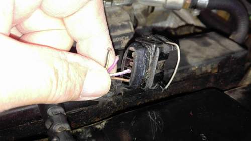

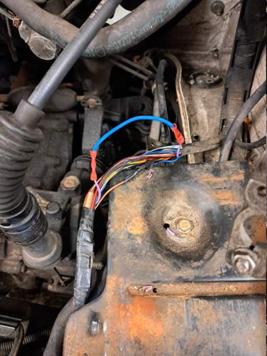

Ich hatte genau das gleiche Problem bei meinem Cabrio. Das Lila Kabel neu verbunden und er sprang sofort wieder an.
@Anra1967 schrieb am 31. Juli 2023 um 20:37:16 Uhr:
Ich stell dazu mal ein Foto ein:
Kabelbruch im Stecker zum Einspritzventi
Kabel durchgescheuert unterm Batteriehalter
