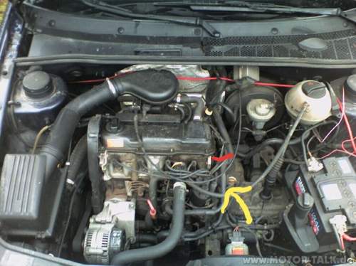

Zieh mal von dem Stecker fürs Einspritzventil die schwarze Gummitülle ab. Dann mal kräftig an den Kabel ziehen, gebrochen? Kommt leider häufiger vor!

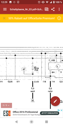

Habe jetzt die Leitung vom Stecker bis zum Roten Punkt geprüft kommt nichts an beim startversuch
Werde morgen mal die Kupplung (gelb) öffnen um schauen in welcher Farbe die Leitungen weiter gehen oder hat jmd ne Info?

@rpalmer schrieb am 31. Dezember 2018 um 15:16:56 Uhr:
Ich denke den Tip hast du nicht verstanden.
Ich erkenn auf dem Foto ganz deutlich das du an der besagten Gummitülle nicht dran warst!
Der Fehler liegt in der Regel unter der Gummitülle und fast nie an der Kupplung (gelb)
das foto hab ich nur aus dem internet raus
gummitülle hab ich ab und ich kann mit der prüflampe kein flackern feststellen bei den inneren 2 pin‘s
deshalb werde ich mprgen mal die leitungen richtung motorsteuergerät kontrollieren das signal zum einspritzen kommt ja von dort oder?

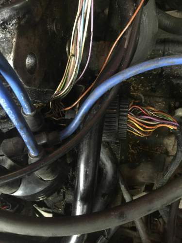

Hier mal ein Foto:
https://www.motor-talk.de/.../img-20181007-174913-i209335271.html

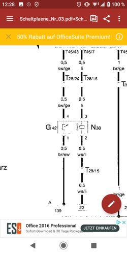

hat von diesem stecker jmd eine pinbelgung
weil ich da nicht weiß wie das lila kabel weiter geht
lila weis is masse die habe ich am 2.pin aber die komplett lila leitung zum motorsteuergerät da kann ich bei keinen pin des steuergerätsteckers durchgang prüfen
Adc48a2a-58dd-481e-b669-70c857e12d0b
Oder wie ich die Kupplung öffnen kann drehen oder ziehen oder ist da wo eine Sicherung?
Ja, drehen!
Leitung hab ich gefunden
Kann es sein das die erst in den sicherungskasten geht und von da in das motorsteuergerät?
Zumindest führt sie ins fahrzeuginnere
