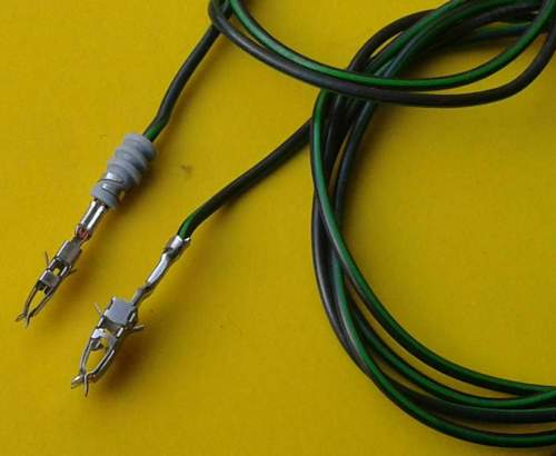

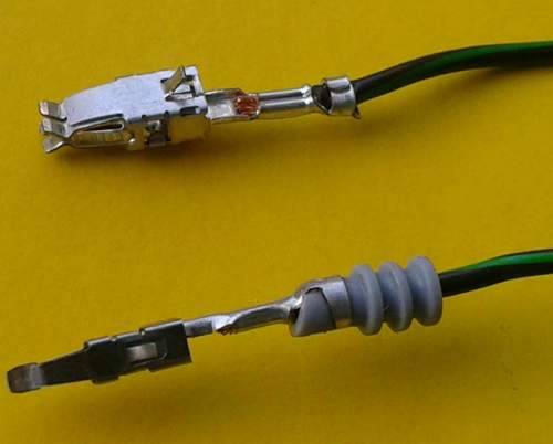

Kein Wunder, ist auch eine ziemliche Frickelei.
Diese sogenannten Doppelfederkontakte haben ZWEI Rasthaken. Nur wenn beide zurückgedrückt werden, kann der Pin rausgezogen werden.
Dafür gibt es ein spezielles Entriegelungswerkzeug, welches aber sehr teuer ist. Ich habe es immer mit entsprechden kleinen Uhrmacherschraubendrehern gemacht. Ist etwas nervig, geht aber.
Anbei Fotos von den Doppelfederkontakten / Pins. Da gibt es selbstverständlich viele verschiedene Größen.
Foto 2 zeigt unten einen Pin für das Motor-STG und oben einen Pin für z.B. einen der vielen Stecker an der ZE.
So einer müsste auch beim Stecker für das Einspritzventil/Ansauglufttemp.Sensor passen.

@PKGeorge schrieb am 17. Januar 2020 um 19:26:01 Uhr:
@Thomomo schrieb am 17. Januar 2020 um 19:22:17 Uhr:
Also das heißt, der pin der das Kabel festhält bekomme ich jetzt so nicht raus richtig wo das Kabel drin steckte ?
Ja doch, einfach von vorn mit einem ganz ganz kleinem Schraubendreher die Rasthaken zurückdrücken und schon kannst du den Pin nach hinten herausdrücken.
Siehst du aber auch ganz genau an so einem Rep.-Kabel von VW.
Ich habs ja auch schon erwähnt.
Aber deine Erklärung @Zwackelmann sowie die Fotos sind für einen Laien wie dem TE eindeutig Besser!
