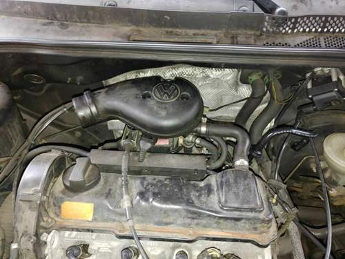

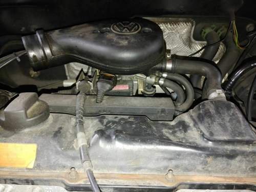

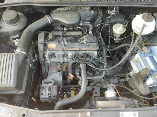

Aber nur wenn du uns den MKB (Motor-Kenn-Buchstabe) nennst.
Der MKB steht oben auf der Zahnriemenabdeckung.
Ein Foto vom Motor könnte auch weiterhelfen sowie die Nennung deines Wohnortes falls dir an wirkliche Hilfe gelegen ist.

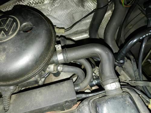

Aber als erster Tip geb ich dir den Hinweis den Bananenschlauch am Ansaugkrümmer in Richtung zum BKV zu erneuern.
Kostet bei VW unglaublich ca. 10€.
Ein defekter LMM kann naürlich auch Ruckeln sporadisch verursachen.
Leider hat dein Motor aber keinen LMM-->echt schade.

@PKGeorge: ist ein ABS Motor. Das hab ich vergessen zu erwähnen. Den Bananenschlauch hab ich gewechselt, weil ich unter einem Beitrag hier im Forum gelesen hab, dass er das sein (ich glaube, dass die Antwort da auch von dir kam). Ich hab auch gelesen, dass man die Undichtigkeit der Ansaugung mit Bremsflüssigkeit oder einer Nebelmaschine überprüfen kann. Da ich mir nicht sicher wegen der Bremsflüssigkeit und den Temperaturen im Motorraum war, hab ich es mit der Nebenmaschine getestet und es war soweit alles dicht.
Das Fehlen des LMM erklärt, warum ich keinen im Motorraum gefunden habe :-D
@yummi-321: die Batterie ist relativ neu (Oktober 20) und frisch geladen. Das hat leider nichts gebracht.
20200926
20200926
20200926
Noch ein Nachtrag
Motorraum
@ToGo92 schrieb am 11. Mai 2021 um 05:56:28 Uhr:
Den Bananenschlauch hab ich gewechselt.
Ja OK.
Dann erneure den Gummiflansch unter der Einspritzeinheit!
@PKGeorge schrieb am 11. Mai 2021 um 11:52:50 Uhr:
Scheinbar schon ersetzt:
@ToGo92 schrieb am 10. Mai 2021 um 17:46:43 Uhr:
- den gerissenen Gummi am Flansch an der Drosselklappe gewechselt
Hab ich auch schon erledigt und hat nichts gebracht. Aber ich wüsste auch nicht, wie all die Dinge, die ich gewechselt habe und habe wechseln lassen, durch eine lange Standzeit beeinflusst werden. Dazu fehlt mir einfach das Verständnis
