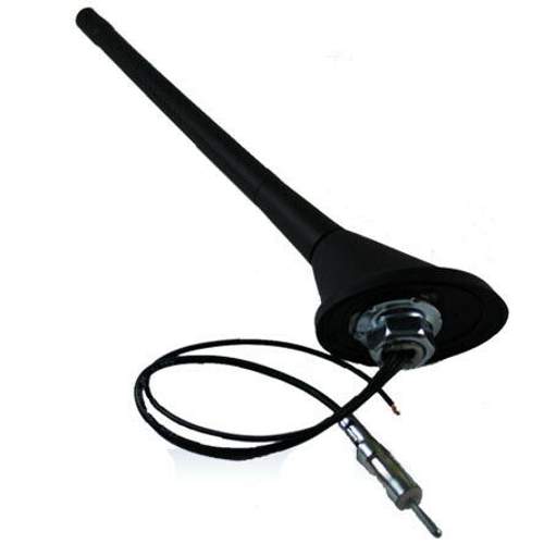

Hier mal ein Bild von der genannten Dachantenne mit Stromzufuhr (Beispielbild).
Hast du nicht so eine Antenne verbaut, benötigst eine Phantomeinspeisung (Walze).
Siehe weiteres Beispielbild.
Antenne-mit-stromanschluss
Phantomeinseisung

Du kannst das von aussen nicht erkennen. Es gibt Antennen mit Verstärkern die im Fuß integriert sind und auch kein separates Kabel für die Energieversorgung haben. Eine Möglichkeit das rauszufinden ist es probehalber einen Phantomspeiseadapter dazwischenzuschalten. Wird der Empfang dann besser (an einem grade noch empfangbaren Sender ausprobieren) dann hat deine Antenne einen integrierten Verstärker.
Bleibt der Empfang schlecht dann ist entweder der Verstärker defekt oder deine Antenne hat keinen. In diesem Fall solltest Du den Speiseadapter wieder entfernen da dann je nach Konstruktion der Antenne am Fuß eine erhöhte Korrosionsgefahr besteht.

Soweit ich weiss , wird der Verstärker in der Antenne des Golf über den Aussenleiter des Antennenkabels gespeist . Das heisst , theoretisch könntest du 12 V auf den Aussenleiter klemmen .....das könnte aber das ende deines Radios bedeuten . Deswegen diese " Einspeise-Weiche " die verhindert , dass die 12 V am Antenneneingang deines Radios anliegen .
@riesti1 schrieb am 15. November 2014 um 21:33:56 Uhr:
Hallo Alex
die angegebenen unterschiedlichen Ohmwerte hängen mit den von TDI Josi angesprochenen Impedanzwerten zusammen . das heisst , wenn dein Radio einen Eingangswiderstand von 50 Ohm hat sollte auch der Adapter einen Einganswiderstand von 50 Ohm haben ,sonst verbrätst du die Empfangsleistung am Adapter .
Das mit den unterschiedlichen Antennenimpedanzen stimmt im Prinzip schon, der DIN-Stecker war eigentlich mal für Antennen gedacht mit 150 Ohm Impedanz, der ISO-Stecker für Antennen mit 50 Ohm. Da hält sich aber keiner (mehr) dran, meines Wissens nach haben heute alle Tuner und Antennen im Radiobereich 75 Ohm, egal welcher Stecker dran ist. Bei dem Radio des Themenstarters sind die 75 Ohm Antennenimpedanz sogar in der Bedienungsanleitung angegeben. Die einfachen Adapter die im wesentlichen aus einer Metallhülse bestehen machen auch keine Impedanztransformation.
Die Fernspeisung erfolgt über den _Innenleiter_. Wenn du auf den Aussenleiter +12V gibtst dann gibt das einen Kurzschluss da der Aussenleiter am Antennenfuß und über das Radio mit der Fahrzeugmasse verbunden ist. Für den Laien ist die Verwendung eines Phantomspeiseadapters am simpelsten. Einfach dazwischenstecken, das Speisekabel vom Adapter an den Anschluss für die Antennenversorgung vom Radio und fertig.
