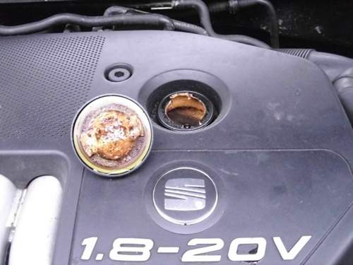

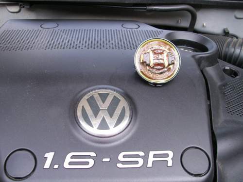

Hab dieses Phänomenen bei meinem Seat, Öldeckel sieht genauso aus, mach ich alle 3 Tage sauber. Zuerst dachte ich an defekter Kopfdichtung, ist es aber nicht. Kondenswasserbildung, die sich am Deckel als Schmodder ablagert. Solange er kein Wasser verbraucht, Überdruck im Kühlsystem hat (vorsicht beim Öffnen des Deckels), oder keine hellbraune Färbung im Öl hat, beobachten.

Meine Ölschmodder Deckel Sammlung 😁 Bei meinem Seat war allerdings der Ölstand höher, hellbraun. Also hat sich dieses Kondenswasser mit dem Öl vermischt, und auch leider bei 10 ° - gefroren war. (kein Öldruck) Nach Ölwechsel ca knappe 400 Km an einem Stück gefahren, war es weg, Deckel war sauber.

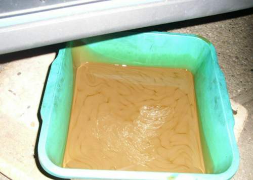

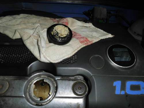

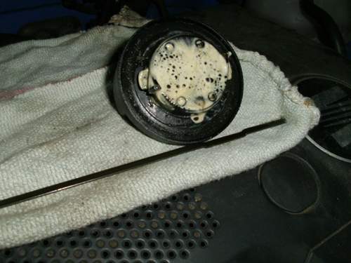

Vorhin Ölwechsel bei unserem Polo gemacht. Vergleich Polo zum Seat Ibiza, am Seatdeckel Schmodder, beim Polo nicht. Fahren ca die gleiche Strecke (10 Km). Der Polo hat ne ganz andere Kurbelgehäuseentlüftung, wo sich dieser Modder nicht bildet. Schlimm ist, wenn das Öl, oder der Ventildeckel so aussieht...
Seat
Polo-1-2-3-zylinder
Oelemulsion
