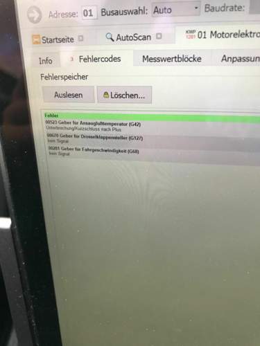

Hi
habe einen 1.8 75PS AAM Schalter Golf mit Climatronic
In letzter Zeit kommt es vor das er im Leerlauf alleine Gas gibt. Auslesen des Fehlerspeichers siehe Bild.
Habe jetzt mal gegooglet und festgestellt das durch das Bj. (1992) wohl ein 4 Poliger Steller notwendig ist.
In der Bucht gibt es welche für 19€.
Es wäre zwar schön wenn es einfach alten ab und neuen dran ist aber das glaube ich nochnicht so.
Weiß einer was ich tun muss?
Bei den anderen beiden Fehlern wundert mich das der G68 keine Auswirkung auf den Tacho hat und der für die Lufttemperatur ist schonewig drin und ist nie negativ aufgefallen.
Vielen Dank für eure Hilfe.

Wenn die Stecker und Kabel i.O. sind und auch angesteckt sind, gibt es nur noch. Kabelbruch oder Unterbrechung. Oder wirklich defekt.
Aber ansich kann der Sensor Saugrohr gegen ein Qualitätsprodukt gewechselt werden. Und dann mal gucken ob der Fehler gelöscht bzw. nicht erneut auftaucht. Es kann auch Öl oder Wasser in einem der Stecker sein. Erstmal alle Stecker Prüfen und ggf. mit Bremsenreiniger säubern. Oxidationen können auch schuld sein. Der große runde Stecker mal öffnen und gucken ob alle belegten pins noch da sind.

@Winxer schrieb am 29. April 2018 um 19:47:04 Uhr:
Wo soll denn dieser Sensor Saugrohr beim 1,8er mit 75 PS AAM sitzen?

schauch doch zuerst nach kabelbrüchen an der einspritzeinheit.
sind 3 stecker.
und undichtigkeiten ...

Ein fehlendes Signal vom Ansauglufttemperaturgeber wird mit bis zu 20% Anfettung belohnt 😉

Lösch doch die Fehler einfach und guck ob diese, genauso erneut auftreten. Stell mal ein paar Bilder vom Motor rein. Speziell wo die Kabel bzw. wo die Stecker sitzen. Wenn nicht bekannt ist wie die Sensoren aussehen: Einfach mal bei einem Autoteileshop die Nummern KBA: von deinem Motor eingeben. Gucken welche Ersatzteile es gibt.
