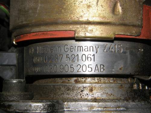

Hallo Arni,
danke für Deine beiden Antworten u. die Nennung der Ersatzteilnummer für den Impulsgeber. Ich meine, mich
erinnern zu können, irgendwo gelesen zu haben, daß es 2 unterschiedliche Impulsgeber (Hallgeber) geben soll.
Ich füge 2 Bilder von meinem Zündverteiler bei.
Ist die,von Dir genannte Nr. 030 905 065 B Impulsgeber von den evtl. 2 möglichen Impulsgebern, die passende?

@quali schrieb am 5. März 2023 um 16:26:53 Uhr:
Ja,ist sie.
