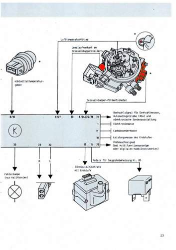

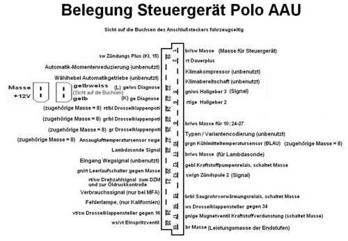

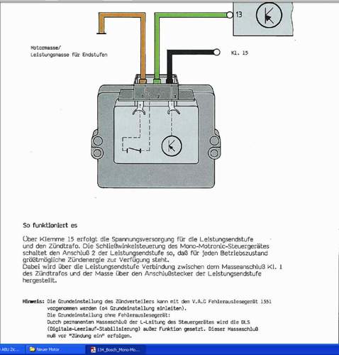

Obwohl der ABU bei mir bis jetzt immer nur als ET-Spender fungierte klink ich mich mal hier zum Thema ZZP ein da die 111er + 113er Monomotronic-Motoren seitens Aufbau & Funktion ja weitgehend identisch sind.
Laut SSP 134 kann man ohne Diagnosegerät die DLS auch deaktivieren wenn man VOR einschalten der Zündung die L-Leitung auf Masse legt und so auch die Zündung korrekt einstellen kann.
(funktioniert wunderbar ! )
Bei den alten 2 + 2 Diagnosesteckern geht das noch ganz einfach mit dem "Überbrücken", ob der hier betreffende ABU-golf noch die alten 2 + 2 , oder schon den OBD II hat weiß ich ja nicht 😠 . .
. . . aber: wenn ich anschließend noch mal die Strob draufgehalten habe (ohne Brücke) war die Kerbe auf der gleichen Stelle, halt nur mit geringen +/- Bewegungen der DLS.
(Die Kerbe wirst Du an den 032er (+ 030er) Schungscheiben vergeblich suchen 😮 , sehen würde man eh nix da das Th-gehäuse den Blick versperrt)
MFG
P.S.
die Pinbelegung am Stger. Golf wird vmtl `ne andere sein, falls du aber den 2+2-Stecker hast siehst Du hier von wo nach wo (L-Ltg > Masse) vor einschalten der Zündung gebrückt werden muss.
Ansonsten Golf -Schaltplan nehmen und zusehen an die L-Ltg zu kommen.
L-ltg
Spritze-1002
Pinbelegung-stger
