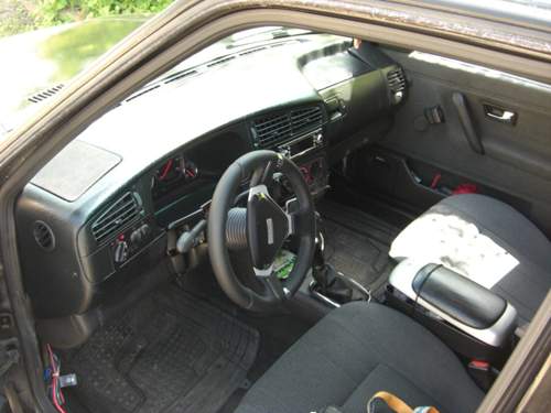

ich weis genau was ich gemacht habe, die Lenksäule ist 100%ig OK so, aber warum die gesamte Lenksäule tauschen, wenn es reicht den Halter zu tauschen,
wenn deine Achsmanschette rum ist, wechselste ja auch nicht das ganze Achsgelenk:p
und dem Halter ist es egal, ob da ne Lenksäule vom 2er oder eine vom 3er angeschweist ist
zum Thema Elektrik, bei mir geht alles, sogar mein Gebläse ist 4-stufig
gut die LWR hab ich irgendwie noch nicht zum laufen gebracht, denk aber, dass ich mir durch meine Relaisschaltung vom Licht die alten Stellmotoren gebraten habe
zum Thema Lückenbrett, bei mir ist alles vollständig eingebaut, keine Lücken und nix
sogar die Lüftung ist VOLLSTÄNDIG angepasst, sprich nicht nur die WSS-Lüftung, sondern komplett, mit Fuss- und Innenraumlüftung

nein hängt kein Zettel dran, da hab ich aus Wut schon sehr oft mit der Faust drauf geschlagen
das Brett ist so saugend eingebaut, da bewegt sich nix

was ist mit deiner lenksäulenverkleidung los?
Wie denn auch, das Brett wird ja regelrecht von den Spiegelverstellern eingeklemmt (siehe seitlich den "Abnutzpunkt") . Wie verstellst Du eigentlich die Spiegel ohne die Tür auf zu machen, reicht das?
Und entlang der Scheibe ist doch auch eine dicke Gummidichtung verwendet worden, die dann doch die nicht 100%ige Passgenauigkeit kaschieren soll.;), oder was ist das wo da rausquillt (so mittig und rechts daneben)?
Rechte Lautsprecherabdeckung?
Türgummi erfüllt noch seinen Zweck?
Sorry, aber Perfektion sieht bei mir anders aus.

auf perfektion kam es wohl nicht an - tür zu - spiegel verstellt :)
den ort des spiegelverstellers könnte man auch versetzen - dann gäb es auch keine abdrücke im brett
mit elektrischen aussenspiegeln wäre das problem auf der beifahrerseite auf einfachste weise ebenfalls gegessen
den elektrischen verstellknopf kann man an jede beliebige stelle platzieren - nicht unbedingt in der türpappe - vielleicht im bereich mittelkonsole - platz gibts überall - so blieben die türpappen wenigstens unbeschadet - 2 blindstopfen rein - feddich
bei der dichtung würde das prinzip "cutter marsch" ganz gut helfen - ein fehlendes stück der inneren lippe würde der dichtheit keinen abbruch tun

das Bild ist schon etwas älter
das Lautsprechergitter sieht so dumm aus wegen der Box die da drin ist, die GT Serie von Blaupunkt, passt ohne nacharbeiten nicht rein, hab ich in zwischen gemacht, und nun ist das Gitter so wie es soll drin
die Verstellknöpfe für die Spiegel sind raus gebaut nur noch der Gummid rauf, weil so ein Loch auch doof aussieht, die Druckstelle am A-Brett ist beim 1. zumachen entstanden, mal sehen wie ich die wieder raus bekomm, eventuell bekomm ich mal ein billiges neues Brett in der Bucht oder so
die Lenksäulenverkleidung, müsste mal neu kommen, da hatt ich zuviel Kraft beim Schraube reindrehen, und hab die Verkleidung kaputt gemacht, leider
