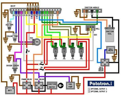

Ich würde gar nicht mehr auf g60 kabelbaum umrüsten, gerade weil sie empfindlich ist gerne mal rumspinnt und wenig feedback gibt über störungen, auserdem hätte ich auch auf uralte sprüchige kabel kein bock..
Es gibt mittlerweile freiprogrammierbare einspritzanlagen (nur kabelbaum pinnen) von megasquirt mit sehr gutem Preis/leistungsverhältnis..
Das steuergerät kostet 390eurs+ 28eurs für den kabelbaum..
Der support ist sehr gut da die schweden/ amerikaner viel damit fahren und es gibt auch ein deutsches Forum und deutsche anleitungen..

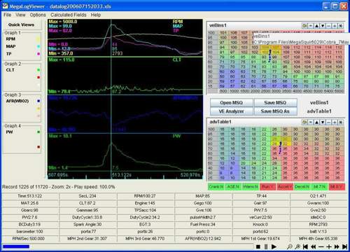

Die Software ist englisch sehr übersichtlich und leicht verständlich, wenn man damit ein wenig zeit verbringt um alle funktionen kennen zulernen..
Mit hilfe einer Innovate und einem knock detector läßt sich auf der strasse abstimmen.. Per datenauszeichnung sieht man sehr gut an der afr wo Spark/fuel nachgeregelt werden muss..
Patatron-wiring-diagram-16v-na-hall
Mslvv
