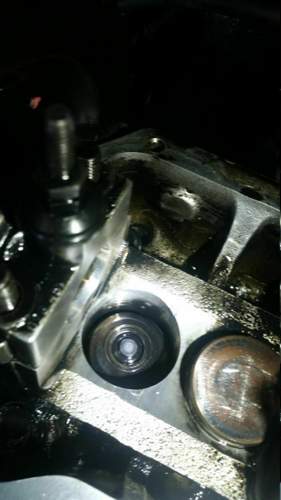

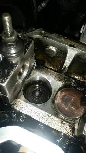

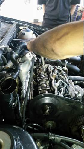

Also zum Stand - Turbo haben wir heute ausgebaut der ist definitiv schrott an einige Teilen konnte man die Kraft der da war sehen.
Egal um 250 Euro neuen Turbo mit 1 Jahr Garantie von Pümbedüse mit 131 PS eingebaut und Probefahrt ohne Probleme natürlich ohne Voll Gas und so ganz normal. Nach 50 km fahrt war uns so langweilig das wir den Kat ausgebaut haben und nochmal Probefahrt Fahrzeug fährt sich normal natürlich nicht wie ein Wilder gefahren sondern eher flott. Naja Freund hatte scharfe Nockenwelle den er in deinem alten Afn drin hatte so langweilig es uns war haben wir die Nockenwelle getauscht naja während der Umbauaktion haben wir natürlich die Hydroschlößer (oder so ähnlich) gechekt kein Verschleiß bemerkbar.
Auto gestartet und die Überraschung ?? Motor klappert wie ein Traktor Motor ausgemacht und wieder Zahnriemen runter Nockenwelle raus alte Rein naja und die alte hats auch nicht besser gemacht es hat weiter geklappert naja während der Fehlersuche auf google bei laufender Motor hat es dann aufgehört zu klappern anscheinend hat das nur mit die Hydroschlößer (oder klappen wir die auch heißen) nur irgendwie entlüftet gehört.
Mitlerweile über 150km gefahren und ohne Probleme natürlich auch ein Öl Wechsel inkl. Filter weder im Öl noch im Filter konnte man nichts in der Art von Spähne oder ähnliches sehen!
Montag kommt die Nockenwelle nochmal rein und der Kat auch eventuell auch neue Düsen.
Danach muss es halt optimiert werden.
Dazu gehört natürlich das es uns nicht nur um ein Auto sondern eher um Hobby und Spass geht.
Aber ich bin überrascht was so ein Afn Motor alles aushält :-)
