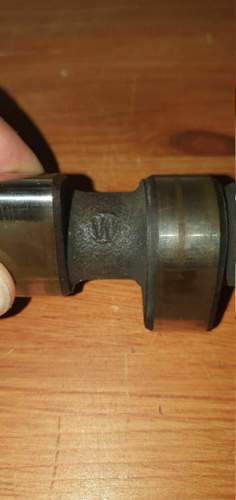

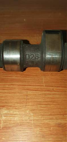

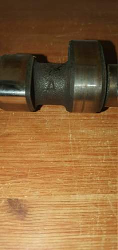

Hallo ich weiß das Thema ist schon älter aber vielleicht kann mir ja jemand helfen ich habe eine g60 und geschenkt bekommen und wollte sie in ein golf 3 cabrio 1.8 90 ps ADZ motor einbauen und wollte gerne wissen ob ich das so machen kan ohne das was kaputt geht ich weiß ich muss noch etwas mehr ändern aber ich wollte vorher halt nur wissen ob es geklappt oder was kaputt geht das steht auf der nockenwelle MfG
Kannst du so einbauen. Da wird nichts kaputt gehen wenn du es ordentlich machst. Was es bringt steht jedoch auf einem anderen Blatt.
Ok dann muss ich das mal probieren muss ich noch irgendwas ändern an den ventilen oder so und danke für die Antwort MfG
Nein das passt so. Aber du solltest krümmen mit Kat und Abgasanlage vom GTI verbauen damit es spürbar was bringt
Ok danke für die hilfe dann werde ich das bald mal in Angriff nehmen
