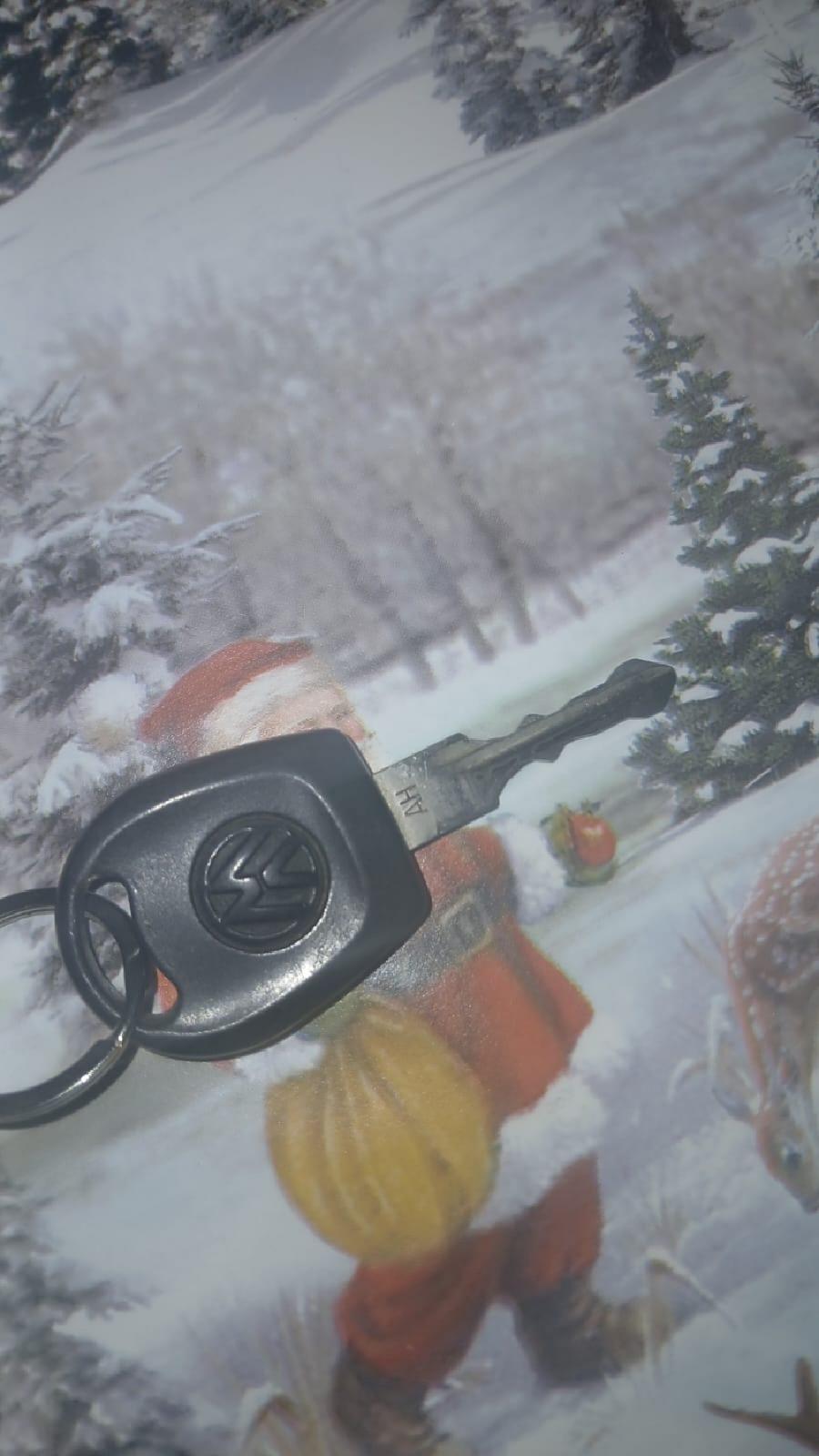

Hat der ein Chip drin?
Also wenn ich nicht weit wohne würde ich dir gerne helfen. Sind es 100km?
@ecotec2.0 schrieb am 8. Januar 2025 um 21:40:12 Uhr:
Da es ein 96er Baujahr ist,hat er eine WFS.
Also ist im Schlüssel ein Transponder.
