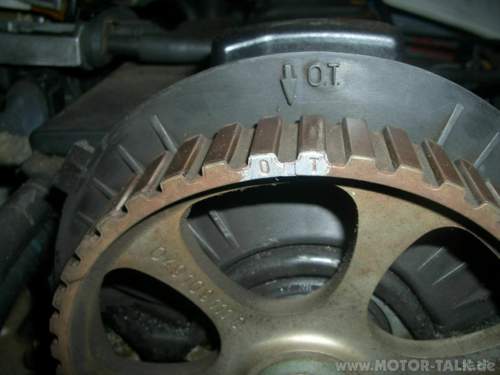

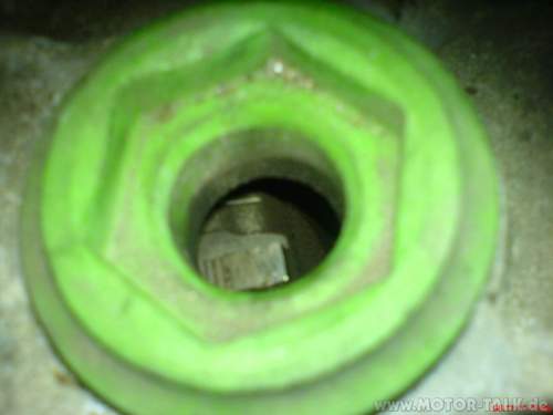

bin dabei mein zahnriemen zu wechseln ... leider sind dabei die wellen verdreht und stehn nicht mehr auf OT ...
Nockenwellenrad ist der OT ja nicht zu uebersehn ...

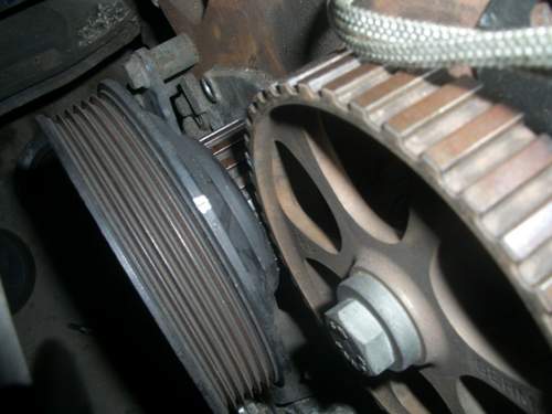

Zahn/Rippenriemenrad von Kurbelwelle kann man auch die Kerbe+pfeil finden ... (leider muss das plastik wieder dran)

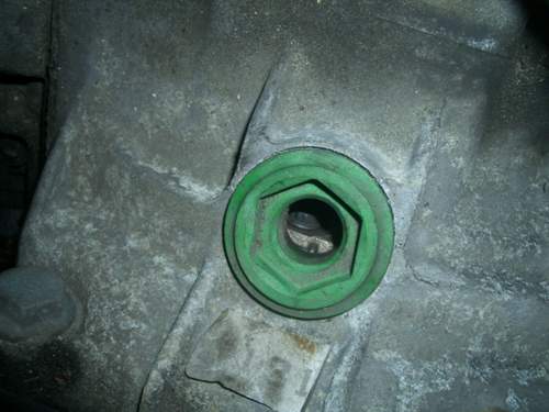

Oder man schaut am Getriebe im Guckloch ...

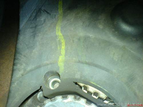

Leider finde ich kein "O" auf der Schwungscheibe ... aber ne Kerbe und ne Abflachung, die ist wohl fuer Zuendung einstellen ...
Aber auf was stellt man die Zwischenwelle - den Punkt habe ich, aber auf welche Markierung gehoert er ?
Aus dem selbsthilfe Buch wird man nicht schlau ... auf dem Bild (13-1142)
sieht es aus als wenn die Kerbe vom Rippenriemenrad auf den Punkt von der Zwischenwelle gehoert ... aber wird nicht drauf eingegangen
ist das soweit richtig ?

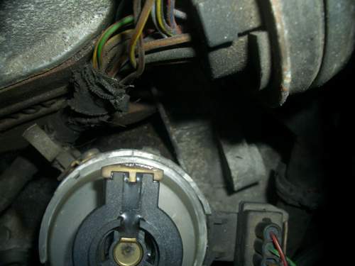

ansonsten kann man auch im Verteiler ne Kerbe finden ? (hab ich noch nicht geschaut ...)

Dsc01951
Dsc01945
Dsc01950
Schick mal deine Mailaddy per PN,dann sende ich dir
Bilder die weiterhelfen dürften.
[Von Motor-Talk aus dem Thema 'OT Markierung Schwungscheibe Golf3 AAM (1,8 75PS)' überführt.]
jo thx ...
die schreibweise gefaellt mir viel besser als im buch ...
(wobei nun sehe ich, das die stellen auch im buch stehn 🙂 )
aber mich irretiert trotzdem diese kerbe - punkt ausrichtung ...
so genau kann man das doch nicht einstellen von OBEN ...
die skizze is ja toll, aber bei eingebauten motor hat man nicht diesen blickwinkel 🙂
warum macht vw die nicht wie beim Nockenwellenrad !??!
Pfeil O.T. -> Punkt/Kerbe ... naja wurst ...
hab nun alles ausgerichtet das alles fluchtet ... dann kann ich morgen zusammen bauen ... muesste so stimmen

Cimg3446
Cimg3448
Cimg3452
Strich = Zündung.
OT steht auf der Schwungscheibe.
Beim Nockenwellenrad gilt der Punkt und nicht der Strich.
Verdammter Mist!
Habe angenommen,dass der Strich auf der Schwungscheibe KolbenOT ist und nicht die 0.
Jetzt steht der Strich zur Nockenwelle....
Ich habe aber auch schon gelesen,dass auf dem Nockenrad der Strich richtig ist und die Körnung falsch,ich bin total verwirrt.
