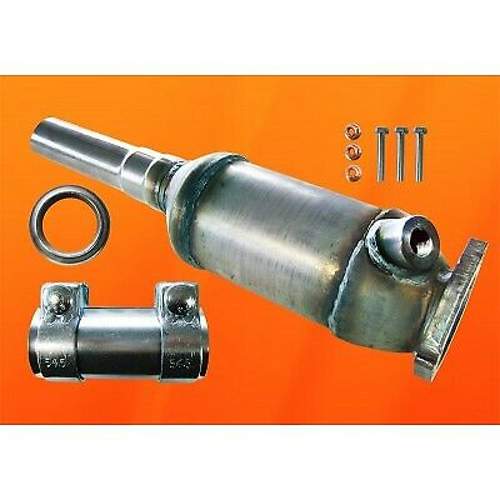

Welcher Kat ist verbaut?
Mit den schmalen Nachbau Kat von Bosal oder Eberspächer hatte ich nicht nur Leistungs Verlust sondern auch 2 Liter mehr Sprit Verbrauch auf 100 km.
Hab ein Kat von der Firma Rema Parts. Ist genau so gross wie mein alter es war.
Dann war auch der alte kat bereits nicht mehr original. Der rema parts kat ist nämlich ebenso zu klein. Nicht von der Form täuschen lassen. Diese ist zwar dem original Kat nachempfunden, das ganze Gehäuse ist jedoch in sich kleiner.
Auf den unteren 2 Bildern sieht man die Größen Unterschiede recht offensichtlich.
Falls es in deinem Interesse ist, das serienmäßige Leistungs Potenzial deines Motors zu erleben, rate ich dringend zu einem original Kat.

Wegen den Kat hab mal ein Bild wie mein Kat aussieht verbaut habe.
