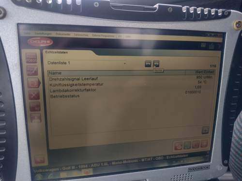

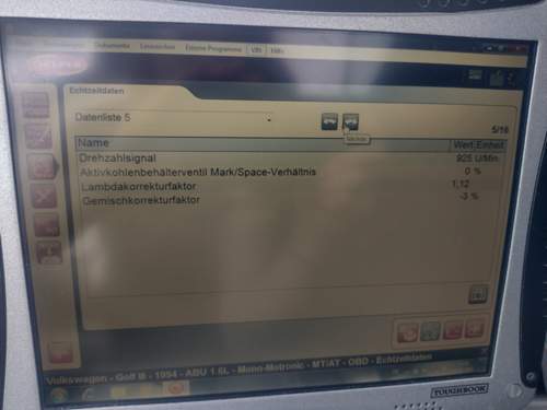

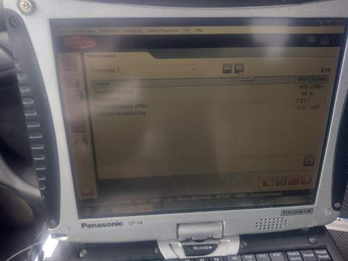

Lies mal bei laufendem Motor die Messwertblöcke aus. Evtl sieht man da was bei der Gemischregelung über die Lambdasonde.
Themenstarteram 5. Juli 2023 um 10:19
Danke wolfgangpauss, im Anhang die bilder, kommt dir da was komisch vor?
Wenn ich die Karre mit einem neueren Tester auslese, zeigt er mir den fehlercode nicht an, nur mit dem alten Tester. (Liegt's am Tester, oder am neuen Tester oder doch am Steuergerät?)??Verkabelung hab ich soweit geprüft, ich hab mir auf Verdacht auch Mal ein anderes Steuergerät gekauft, das würd ich heute Mal ausprobieren
Themenstarteram 5. Juli 2023 um 10:21
@wolfgangpauss
Img-20230705-120838747-hdr
Img-20230705-120725395-hdr
Lambdawerte sind recht hoch und die Leerlaufdrehzahl auch. Zieht der evtl Falschluft auf der Auspuffseite? Ist der Drosselklappensteller angepasst?

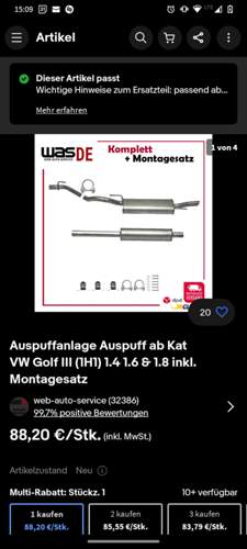

Gut möglich dass er auspuffseitig rausbläßt nach dem msd, hört sich zumindest so an, da muss ich nochmal nachziehen.

Der hat keinen MSD, da kommt der Katalysator und dann hinten der ESD. Bitte dicht machen, das kann noch Auswirkungen haben.
Und dann fahr mal 100km am Stück, nicht heizen, einfach gemütlich fahren, was er dann macht. Heizen erst danach mal, aber nicht quälen dabei.

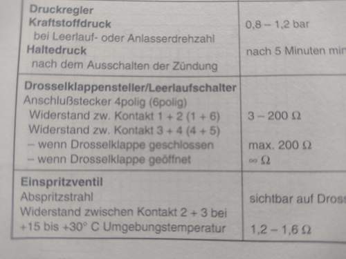

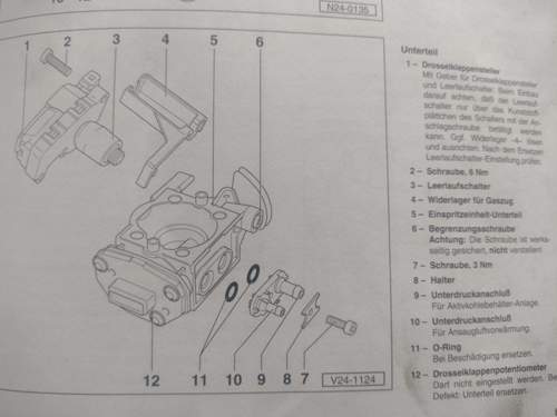

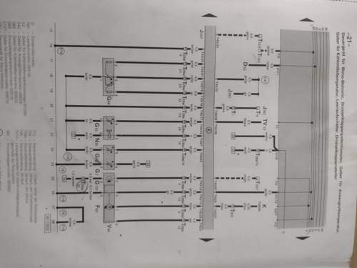

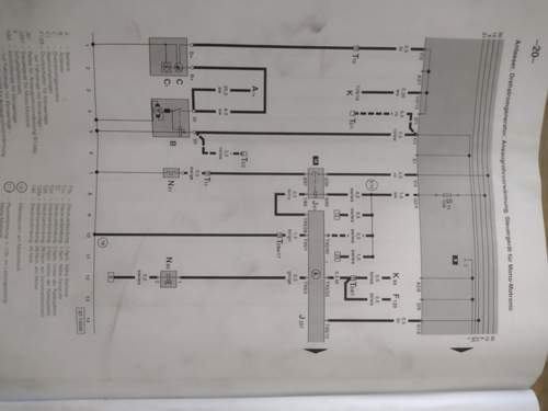

Hab Grad Mal die beiden Kontakte (siehe Bilder)durch gemessen (zündung aus). Beim Leerlaufschalter passen die Werte und Beim Drosselklappenpotentiometer hab ich unendlichen Widerstand bei beiden messungen. Dann bedeutet das ja die Klappe offen ist, wenn der Motor aus ist. Sollte ja eigentlich zu sein, oder sehe ich das falsch?
Wenn ich jetzt davon ausgehe das die defekt ist, würd ich das Bauteil ersetzen. Der Poti kostet im Internet um die 20€, im Buch steht allerdings bei Defekt Unterteil ersetzen. Also die komplette untere Einheit tauschen oder nur das Bauteil (wenn's das schon einzeln gibt warum nicht oder?) Muss ich beim Einbau dann noch was beachten ?

Hatte vorher auch nen MSD drin, hab die Abgasanlage nach Eingabe von Motorcode etc. Auch bestellt, naja ist ja auch egal, an dem wird's ja jetzt auch nicht liegen. ich danke dir auf jeden Fall schonmal für deine Hilfe, Werd den Auspuff erstmal dicht machen und dann weitersehen
@wolfgangpauss schrieb am 5. Juli 2023 um 14:56:26 Uhr:
Auspuff ab Kat
Im Buch, ich nehme an, "Jetzt helfe ich mir selbst", steht wenig über die Möglichkeiten. Es stehen aber die Messwerte drin. Bei denen kommt es nicht vor ein Auslesetool zu haben. Markiere die Einbaulage des alten Potis mit Farbstrich, dann kannst du es ggf wieder zurück tauschen.
Mein Tip: laß die Finger vom Poti.
Wenn du die Finger nicht davon läßt ist es gerechtfertigt das du erst richtig Wahnsinnig wirst.
Widerstandsmessung beim DKP ist sinnlos.

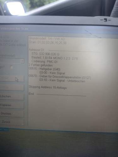

@wolfgangpauss Auspuff ist nun dicht! Bin gefahren, war erstmal nix, dann wieder geruckelt.
Mit anderem (alter) Tester (VAG Software), neues Glück.

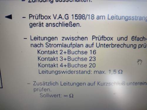

Bzw neues Problem. Drosselklappensteller (nicht der Poti)
Kabel abgesucht, durchgemessen bis zum MSG, nix gefunden, Kabel wieder angesteckt, auf den Drosselklappensteller bissl geklopft, Fehlerspeicher gelöscht, wieder ausgelesen, Fehler weg.
Bin gefahren ca 30km, dann wieder ein Ruckler und minimal unruhiger Leerlauf.
Nächste Woche werde ich nochmal mit demselben Tester auslesen, wenn der Fehler wieder da ist, Werd ich den Steller mal erneuern.
Gibt's da etwas zu beachten beim tauschen? Muss das Ding auch irgendwie angelernt werden? Vcds wäre vorhanden
Img-20230710
Ja, das muss angelernt werden. Brauchst du die Unterlacen?
