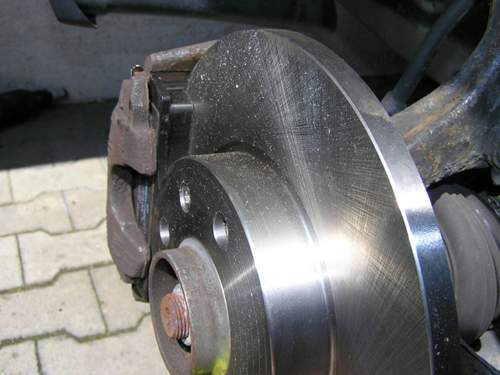

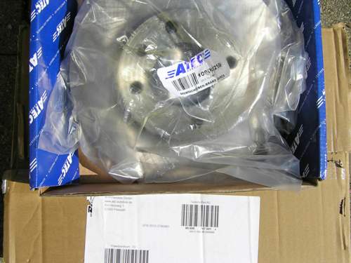

Das ist richtig, dass es nicht so einfach ist, die richtigen Bremsscheiben zu finden. Beim 1,6 L/75 PS sind unterschiedliche Scheiben verbaut worden. Warum, dass weiß nur VW!
Also folgende Scheiben gibt es für das Fzg.:
-> 256 Scheiben belüftet
-> 239 Scheiben belüftet und unbelüftet.
Ich habe damals bei meinem AEE (1,6 L/75 PS,, Bj. 11/96) die Scheiben ausgemessen und abgetastet (ob belüftet oder unbelüftet). Damit konnte ich einen Fehleinkauf vermeiden.
Wen es interessiert, bei meinem waren die 256 Scheiben verbaut worden.
Bei meinem ABU sind diese verbaut. Siehe Bilder:
P4243126
P4243109
